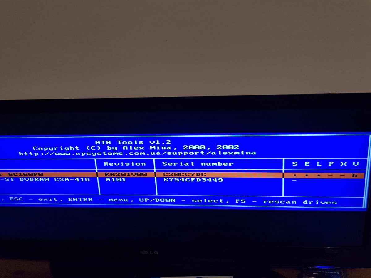

Ho usato un programma per vedere in che stato è l'hdd , ma non ci capisco molto. vi lascio la foto dei parametri . Allegato 20550
