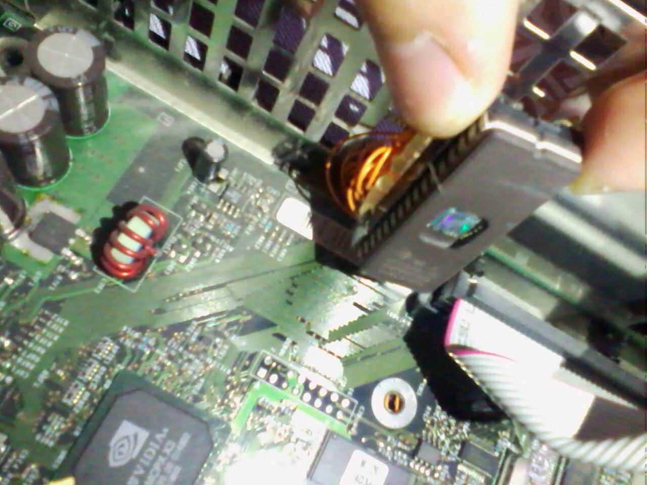

Ho aperto la console
Sembra che ci sia un chip
Allego le fotoAllegato 18144
Cavolo quello si è un chip! Può darsi che abbia perso la programmazione siccome è un vecchio tipo di flash cmos... venivano erasati con l'esposizione agli uv e di solito ci si mette l'adesivo sopra per impedire che entri la luce!
Un reperto si! Perchè sotto la consolle come ho detto ci sta un nastro con scritto tre mesi di garanzia modifica e l anno mi sembra 2002
Qualcuno sa come posso fare per farla funzionare sta modifica ?
Non hai alternative, hai bisogno di riflashare il chip e per farlo ti serve un programmatore esterno. Ma a questo punto ti conviene prendere direttamente un nuovo chip gia' programmato...
Cmq, per cortesia, fai una foto ai collegamenti?
Sai dirmi il nome del chip?
La foto ora non posso farla appena posso la metto
Vuoi la foto di dov sono saldati i fili arancio?
carmine1990
Quel chip non e' di tipo "commerciale". Voglio capire se e' una classica lpcmod fatta con chip artigianale piuttosto che un replace del tsop. Per questo ti chiedo di farmi vedere dove sono stagnati i fili arancio.
Ad ogni modo la solfa non cambia. Compra un bel chip nuovo da dedoshop....

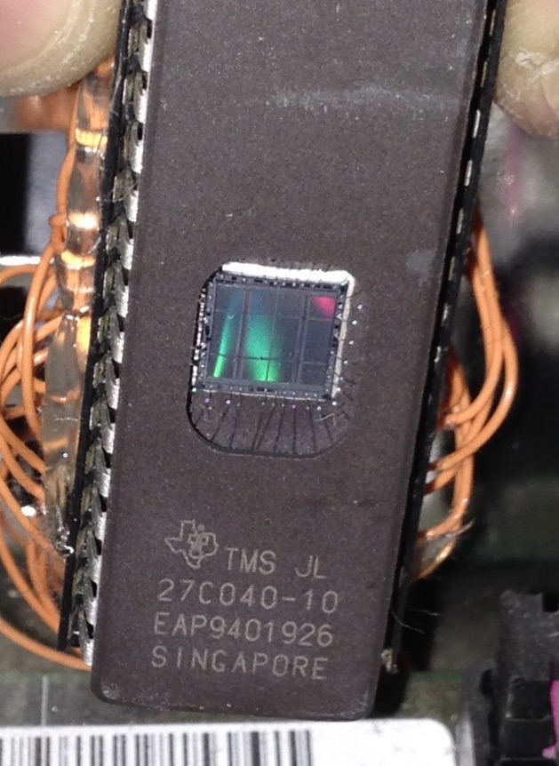

Ho una foto di quello che ci sta scritto sul chip.. Può interessare?
carmine1990
Solo per capire come riflasharlo se vuoi recuperarlo...
Ecco la foto del chip
Allegato 18148a
