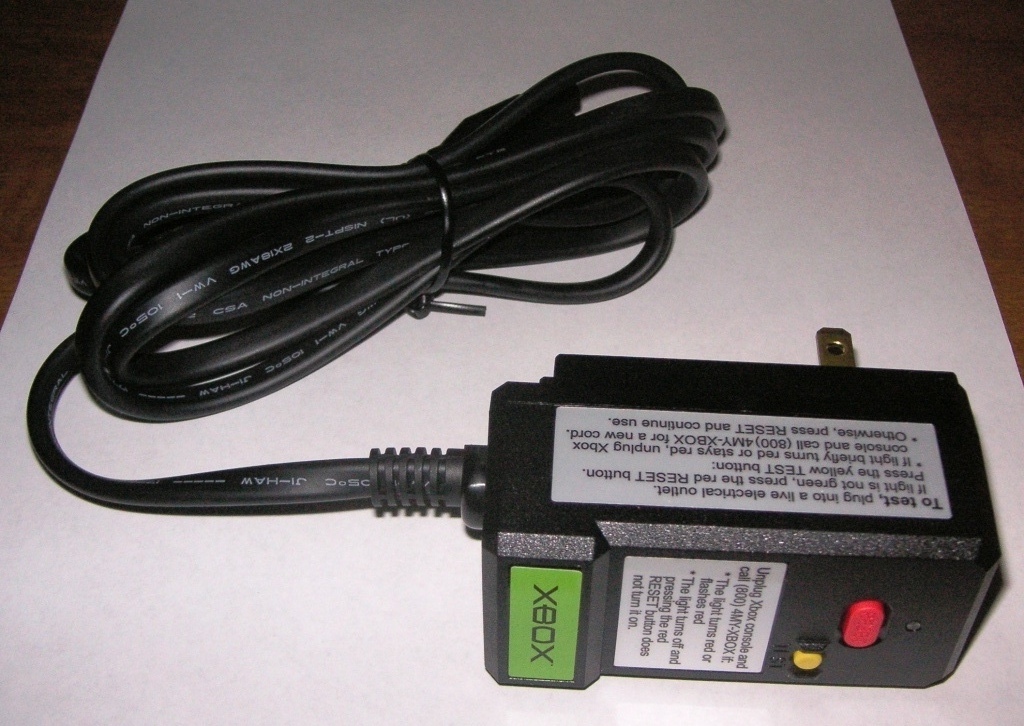

E' pressochè inutile....
Ai tempi la M$ inviava a casa il power cord con protezione causa incendi....
ma il rischio era concreto o solo inutile prudenza?
Le prime versioni in america avevo bruciato le case....
La ferrite non serve per quello, serve per eliminare le interferenze....
Allegato 17046
si ho capito, quindi inviavano sti cosi solo a chi aveva determinati modelli?
Penso fino alle v1.0-1.1-1.2-1.3.
ok grazie del piccolo accenno storico.
