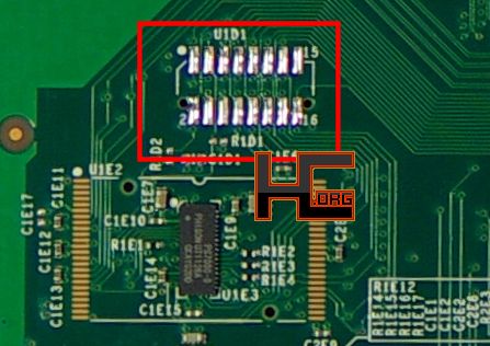

C'è una grande possibilità che usino gli elettrodi sulla foto i qualli sono direttamente collegate alla nand.
Allegato 5429
