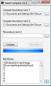

sentite..ma e' normale che nandcompare trova 62 blocchi differenti tra le immagini che ho creato con il multibuilder? sempre 62, ne ho 5 e le ho provate tra loro.
il dump iniziale era buono, 5 volte sempre bad block 0x142 ma i tutti uguali al compare.
ho usato nand flasher 360
Dipende dal dump iniziale ke hai usato...
il dump del freebot 13604, sono qua pronto, che faccio? ;)

Ragazzi ho provato a creare 3 file: image_01.bin, image_02.bin, image_03.bin con xeBuild-GUI-v1.0. I file di log tutti uguali e nand create con successo, quando vado poi a confrontarli con nandcompare v1.4 questo e' quello ke succede:
Allegato 1762
Sapete perke'??? Non penso sia un errore in quanto il messaggio e' sempre lo stesso, indipendentemente da quante nand confronti.
