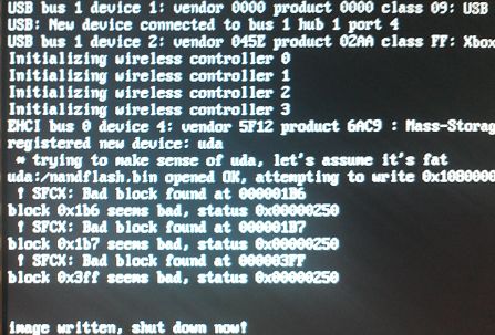

Ragazzi ho risolto, era un problema di flash della nand, non so come ma si era incasinato il rimappamento, e in più rawflash sclerava. preparata la nand con il tool di rogero senza remapping (opzione apposita nell'ini) e riflashato con 360 nand flasher, tutto ok. grazie a tutti.
Questo era il messaggio di rawflash
Allegato 1767

usa rogero 0.6/0.7 crei la nand e scrivi con rawflash che non da problemi coi badblock ;) se ti parte fsd all'avvio è normale devi aggiornare il launch.ini ( quello che usavi prima insomma) lanciando il default.xex dell'installer di daschlaunch e vedrai che dopo torna tutto a posto ;)
Ha risolto,e il problema era proprio RAWFLASH che a volte "pasticcia con i bad block"

Ringrazio D0mY e MARCHISIO80 per le tempestive risposte. Flashato con rawflash tutto ok.
