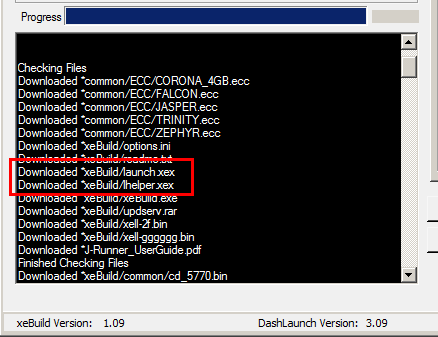

Allora ho fatto una prova sulla mia corona v4 16203 prima di tutto ho disinstallato dashlaunch 3.07 e l'ho reinstallato di seguito usando l'installer. Risultato che i file modificati con data odierna si evincono dallo screenshot allegato.. (ma dai?) :)
Allegato 13161
Poi vado nella cartella di JR a cercarmi questi due file che stranamente si trovano sotto la cartella /xebuild (lol)

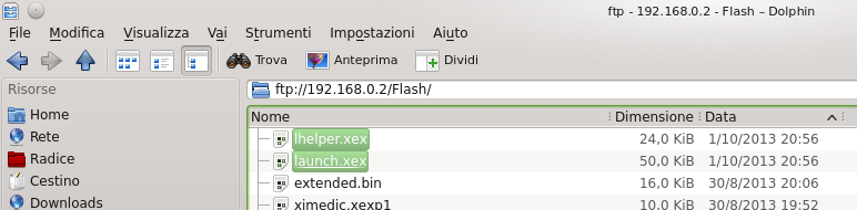

Dopo aver aggiornato JR mi ritrovo i 2 file in questione pronti per essere sparati in nand tramite ftp..
Allegato 13158
Allora tutto bello tranquillo sovrascrivo i 2 file tramite ftp, e me li sovrascrive senza problemi. Ma ora come fare a verificare che sia la versione 3.09 effettivamente al posto della 3.07?
Beh usando l'installer default.xex della 3.09 presumo.. però c'è un piccolo problema..riavviando la console mi ha dato un bel E71 ma poi riavvio di nuovo e parte ma dashlaunch non carica e mi ritrovo sulla nxe.. e la console lentissima ad accedere ai contenuti sulle periferiche.. avvio l'installer 3.10 con xexmenu e mi dice che DL non è in funzione!
Haaaaaaaaaammmmmm : lol e io che pensavo di cavarmela così scopiazzando 2 file da ftp hahah.
Non mi arrendo, riavvio F3 e ricopio i file in questione sempre da ftp notando che ora la loro dimensione in nand è 0kb...
spengo e riaccendo...console si frezza sul logo iniziale, spengo e riaccendo di nuovo... e dopo un bel pezzo mi riparte sulla nxe, ok questa 3.09 è proprio rognosa allora!!
Torno in F3 sul filemanager dentro la flash i due file launch e lhelper di nuovo a 0kb bene.. ora da usb ci ricopio dentro i file a mano però stavolta della ver. 3.10, niente da fare operation falied, nemmeno tramite ftp.. hargh! e io che pensavo di aver scoperto chissà cosa, invece ho solo fatto cazzate :) hahah
Abbandono l'idea, uso l'installer di debug e finalmnete si aggiorna, basta, per oggi ho buttato via abbasanza energie in scoperte inutili.. vi lascio con il log file dell'installazione , ciao ciao.
