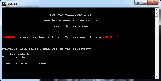

BwE NOR Validator
Arriva alla versione 1.31 l'immancabile software per chi effettua downgrade sulle Ps3 dotate di NOR.
Non ha una funzione di autoupdate ma fa il check di nuove versioni all'avvio.
Il o i dump da validare devono trovarsi nella stessa cartella del programma.
Entrambi i programmi creano e aprono nel browser un file .html con l'elenco dei controlli effettuati e ogni singolo risultato dei vari test.

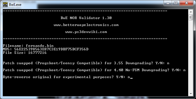

This all in one validator/patcher will interpret the byte orientation, patch for 3.55/4.40 and will then output the results of 2800+ validations via HTML.
How?
1 - Place your .bin/s in the same folder as the validator.
2 - Run the validator and press Start.
3 - A console will appear asking you to select your dump (if you have more than one in the folder).
4 - Make your selection and or select if you watch to patch it (either in its current byte orientation or the opposite).

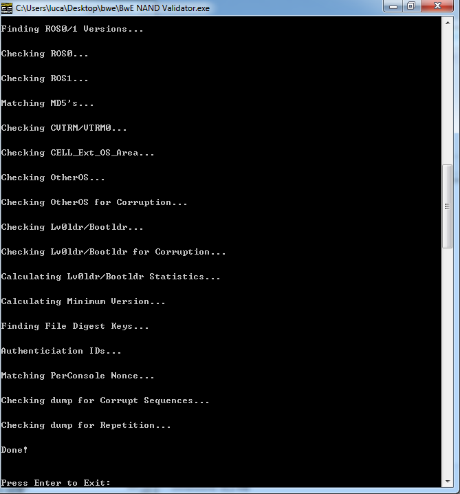

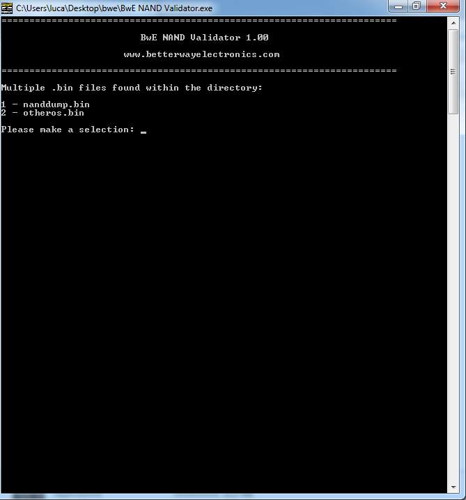

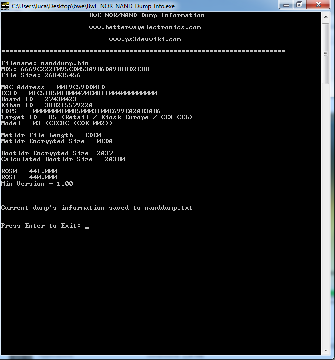

BwE NAND Validator
Prima release pubblica di un validatore di dump per NAND.
Mi raccomando da prendere con cautela il risultato.
5 - Wait patiently.
6 - Press Enter at the end to launch the output.

BwE NOR NAND Dump Info
Rilasciato anche un tool che fornisce info dettagliate sui dump.
