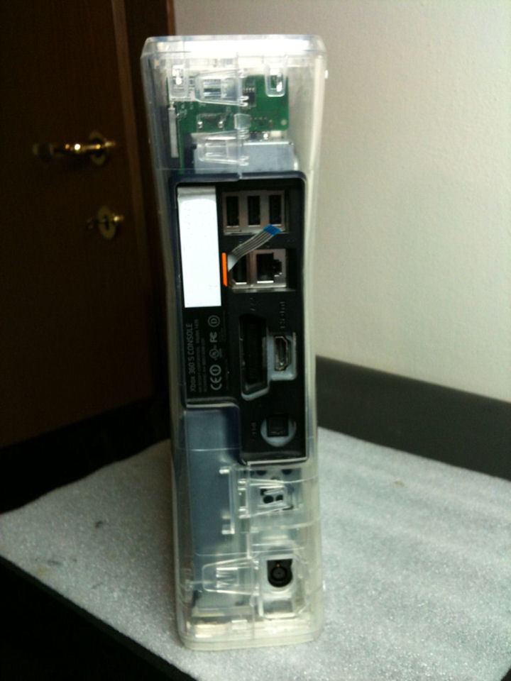

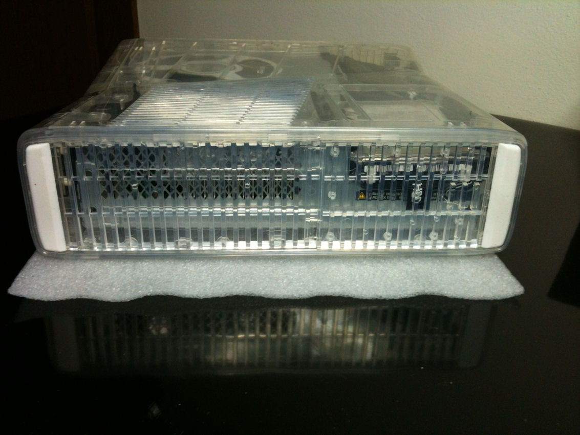

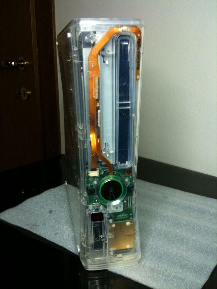

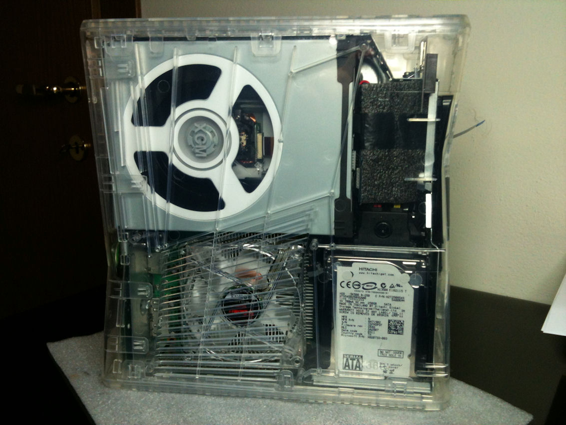

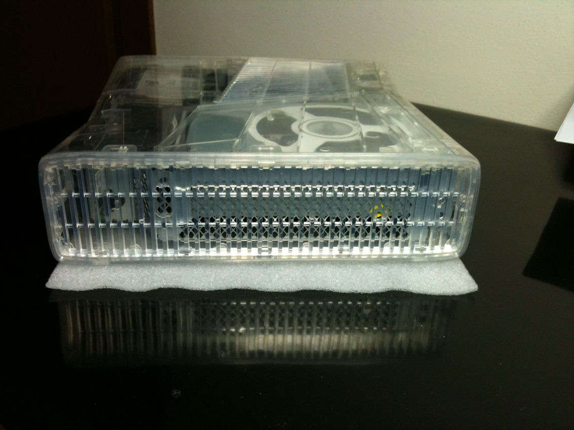

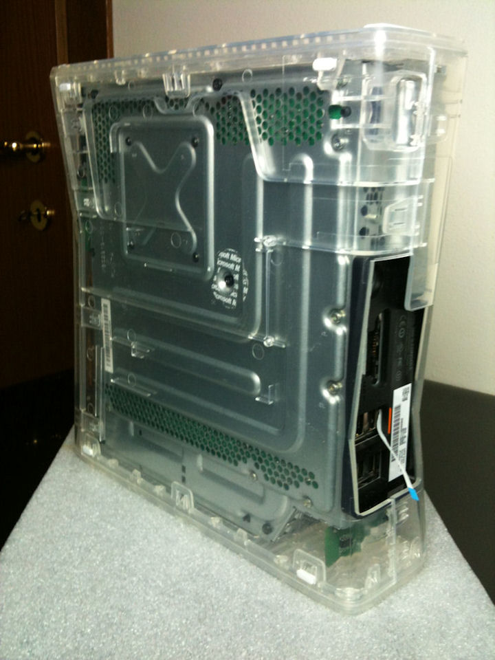

Un paio di foto per chi interessa vedere com'è il case Clear Slim dal vivo , ancora devo metterci mano per svilupparla come voglio io, siamo work in progress tempo permettendo. :D
Allegato 2169Allegato 2170Allegato 2166Allegato 2167Allegato 2168Allegato 2171
quella con il lettore tagliato e i led verdi e' entusiasmante :D davvero bell'idea mi piace :D

Piccolo Update sulla mia Xbox Clear Mod , sostituita ventola e modificati Led O-Ring su consolle e Joypad . :)

Si , nella prima versione ho riutilizzato quello saldandolo con una ventola a 4 pin da 92mm con PWM, poi ho provato anche le ventole della Talismoon che hanno già il convogliatore integrato, ma fanno troppo rumore al 60% su FSD, al contrario di quelle per pc che restano a un livello accettabile visto che fanno meno rpm.
Ottima informazione, quindi la colorazione dei fili è la stessa delle ventole PWM per pc.
La ventola originale quanti rpm massimi può raggiungere? in modo tale da trovare una ventola per pc che abbia le stesse caratteristiche ma che sia più silenziosa ;)
Guarda le ventole a led che avevo visionato io più di 1900 giri PWM nn ne ho trovate , anche perchè di solito si usano per i case ed essendo cosi piccole sono anche fuori moda diciamo, ora usano pezzature dai 120x120 in su, non a led arrivano anche a 2600 e passa ma poi tanto vale tenere la sua originale,che se non sbaglio quei giri dovrebbe fare.
Per il colore dei fili dipende dalla ventola , alcuni sono uguali tranne il PWM altre son tutti dello stesso colore , devi andare in base al verso di connessione dello spinotto.
Edit: Comunque ricorda + rpm + decibel ti posto la portata d'aria della whisperer di talismoon che al 60% sembra un jet a confronto all'originale...
The Whisper Slim Fan: 51.35CFM
The Oem Slim Fan: 44.52CFM
Quella è la quantità di aria che riesce a spostare ma quali sono i decibel massimi? Sinceramente stavo valutando tra una Cooler Master Blade Master 92, 800-2800rpm, 15.7 - 54.8 CFM, 17 - 35 dBA o in alternativa la meno performante ma più silenziosa Arctic F9 PWM CO, 550 - 1800 RPM, 43 CFM e non so quanti decibel ma all'interno del case dovrebbe essere quasi inudibile anche al massimo dei giri.
Bisognerebbe valutare per bene la scelta in base ai valori della ventola originale (che non conosco)
Queste sono le specifiche della ventola originale..
Specifications of AUB0912HH
Operating Input Voltage Range 7V to 13.8V Bearings Superflo
Noise Level 38dB Housing Material Plastic
Speed (nominal) 3200rpm Power Rating 3W
Termination Lead Wire
Product Length (mm) 92mm Product Height (mm) 25.4mm
Product Depth (mm) 92mm
Line Current 250mA Voltage Rating 12V
Fan Rotation Clockwise
Dipende da come la setterai se la lasci in auto è ininfluente , se la setti minimo al 60% su fsd qualsiasi ventola che passa i 2600 ti sembrerà un areoplano ,ti consiglio di ptovare una 1900 max poi ti regoli di conseguenza.
