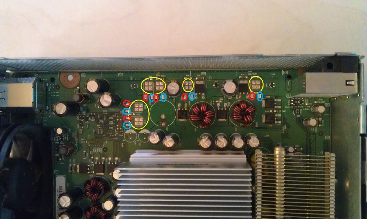

grazie del consiglio!! per caso sai indicarmi anche dove prendere 12V e massa nella parte superiore della scheda madre? dai cerchi gialli che ho evidenziato si può prendere?? http://img31.imageshack.us/img31/4593/imag0248d.jpg
Puoi controllare con il tester se su quei pad ci sono i 12 volt...
Seguendo la foto sotto: a console accesa, con il tester, metti il puntale NERO sui pad cerchiati in giallo (uno qualsuasi dei 4 quadratini), poi alterni il puntale rosso ai punti ROSSO e AZZURRO, e vedi se hai i 12V su uno dei 2...

allora ho provato e i 4 a sinistra mi danno 0, mentre i 2 a destra danno da 10,3 a 10,8V
Volendo puoi usare i 10V se non trovi altri punti... oppure puoi prendere la 12V dal Lettore DVD...
Se usi la 10V la resistenza deve essere di 30ohm circa...

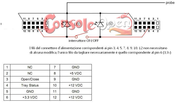

Se vuoi prenderla dal lettore segui la foto:
Allegato 339
In pratica prendi i 12V dal pin 10 o 12... e la massa da 5 o 7 o 9 o 11....
