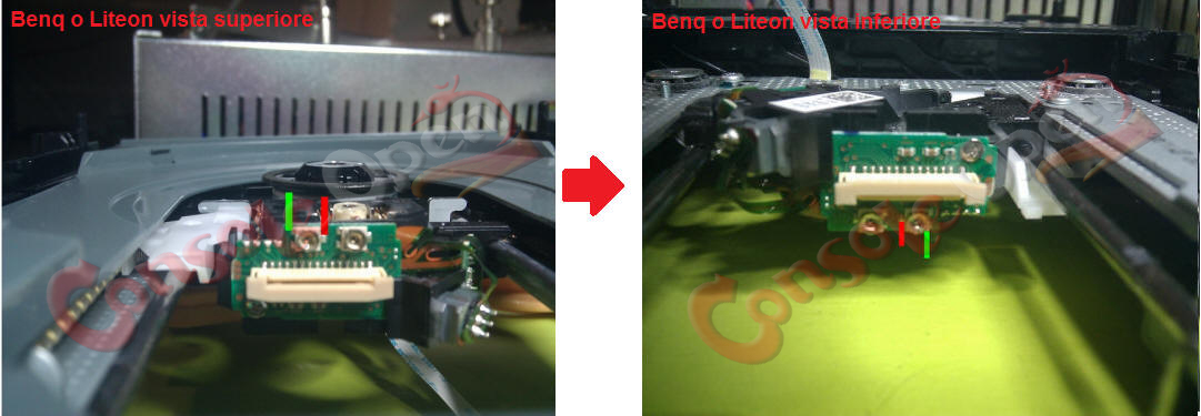

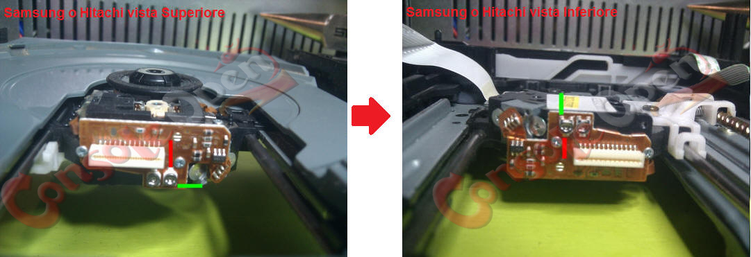

Per trovare il trimmer, è necessario smontare il lettore dvd rimuovendo le viti esterne poste nel lato inferiore, togliamo il coperchio e liberiamo il pcb dai flat collegati, rimuoviamo il circuito stampato e sotto troveremo il gruppo ottico:

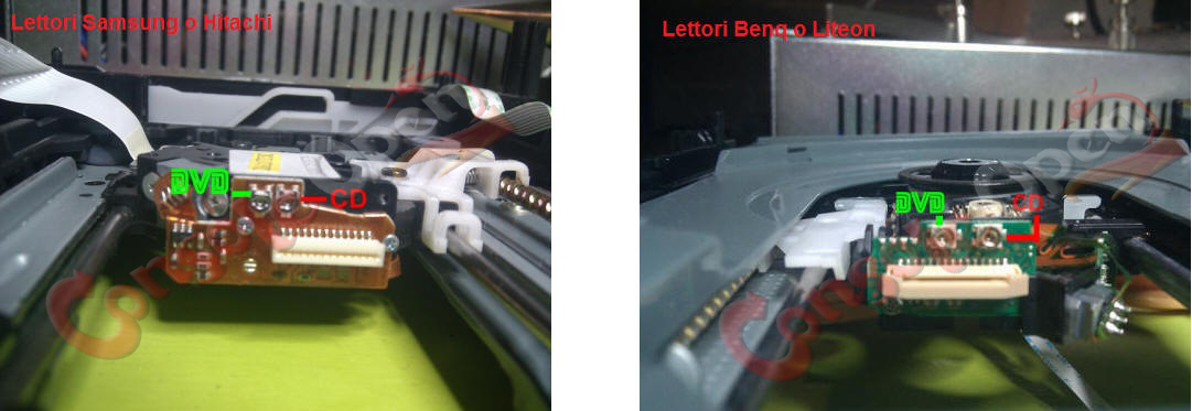

Il gruppo ottico dei lettori dvd è un ibrido, ovvero contiene
sia il gruppo di lettura per il cd che per il dvd, a noi ovviamente
interessa il secondo.
Impostiamo il tester per leggere il valore di resistenza con una sensibilità
a 20 kohm e appoggiamo i due puntali (il colore è indifferente) sui pin
sotto indicati di rosso e di verde:
Leggete il valore nel display del tester, normalmente tale
valore è compreso tra i 3.5 e 4.2 kohm.
