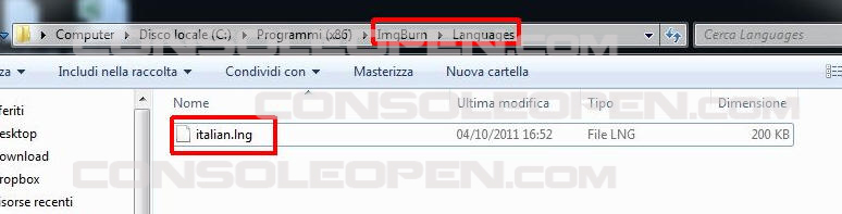

- il programma IMG BURN e il suo language pack: CLICCA

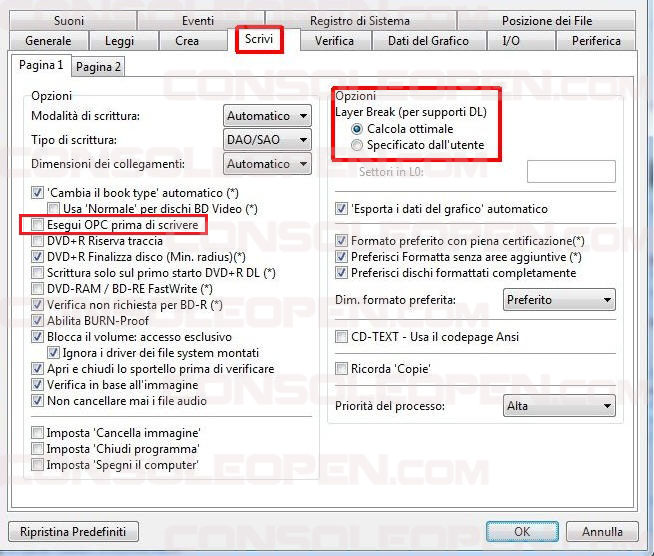

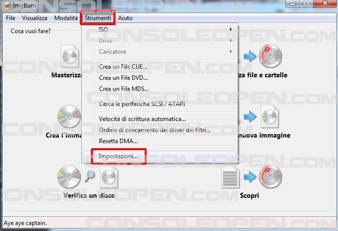

Avviamo il programma e andiamo su Strumenti\Impostazioni a verificare i seguenti parametri:
- l'impostazione Layer Break sia impostata su Calcola Ottimale
- Esegui OPC prima di scrivere DEVE ESSERE DISABILITATO

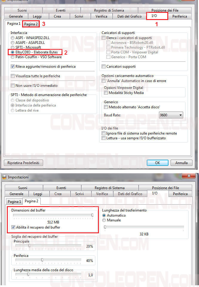

Passiamo ora al Tab I/O e modifichiamo come segue:
- selezioniamo l' Interfaccia ElbyCDIO
- e nella seconda pagina aumentiamo il buffer dati a 512MB

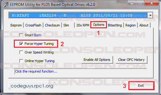

Qualora utilizziate un Masterizzatore con Xtreme Burner Max
Procuriamoci il programma Eeprom Utility 6.2 o superiore: CLICCA
Per prima cosa vi insegno un trucchetto per capire se il vostro lettore ha installato o meno il Fw per la masterizzazione dei game XGD3.

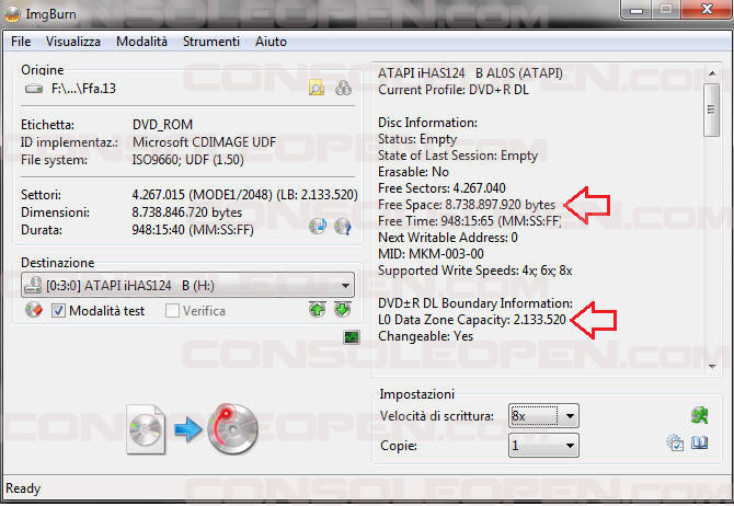

Avviamo IMGBurn e controlliamo nelle impostazioni se vi sono i seguenti dati:
Free Space: 8.738.897.920 byte
L0 Data Zone Capacity: 2.133.520
Se questi valori compaiono il nostro masterizzatore ha installato Xtreme Burner Max...

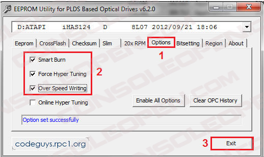

Apriamo adesso il programma Eeprom Utility, Selezioniamo il nostro masterizzatore con Burner Max, andiamo su Options e settiamo il nostro Mastero come da figura:

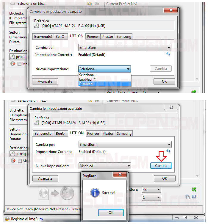

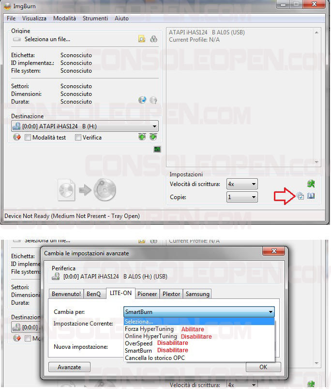

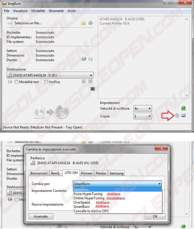

Avviamo ImgBurn ed entriamo nei settings avanzati del masterizzatore dove, una volta selezionato il TAB LITEON, andremo a verificare che SOLAMENTE la funzione Forza Hyper Tuning sia ABILITATA:
Prestando particolarmente attenzione alla funzione SMART BURN (in teoria l' unica abilitata di default): tale funzione va DISABILITATA:
Una volta completate queste modifiche possiamo uscire e riavviare il PC (questo per permettere il caricamento dell' interfaccia ElbyCDIO.

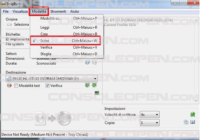

Una volta completato il riavvio passiamo passare alla modalità di scrittura:
Selezionare il file con estensione .dvd:

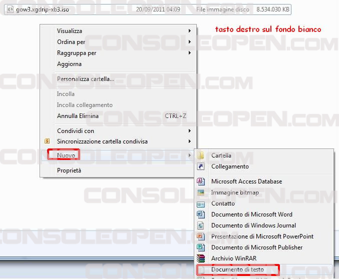

Qualora non foste in possesso del file con estensione .dvd (quindi se avete solo il file .iso) dovrete crearlo...

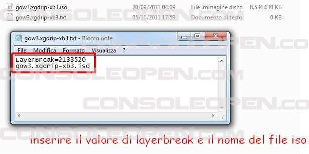

Creiamo un qualsiasi documento di testo e lo apriamo:
All' interno scriveremo:
- LayerBreak=2133520
- il nome dell'immagine che andremo a masterizare.iso (nel caso in esempio gow3.xgdrip.iso)
Salviamo il tutto (consiglio di utilizzare il nome dell' immagine che vogliamo burnare) e andiamo a modificare l' estenzione del nostro file.
Sostituiamo l' estensione .txt con .dvd

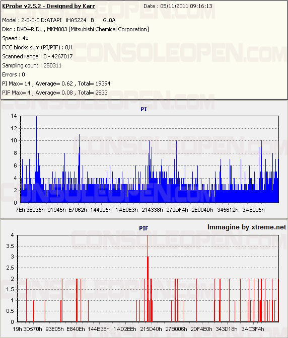

Esiste un programma di nome Kprobe (CLICCA) che serve a verificare la qualità
dei vostri dischi.
Avviamo il programma e impostiamo come da figura selezionando e avviando il test:
In linea generale saremo in presenza di una buona copia quando
- il valore del PI non superara i 280
- il valore del PIF non deve essere superiore a 8.
Saremo in presenza di una Perfetta copia XGD3 quando:
- il PI MAX è pari o inferiore a 100 e il PI
Average pari o inferiore a 5
- il PIF MAX è pari o inferiore a 4 e il PIF Average pari o inferiore a 0.20

Qualora incontraste problemi vi suggerisco di provare con i settaggi CONSIGLIATI dal creatore di IMGBurn:
- ABILITARE Smart Burn
- ABILITATE FORCE Hyper TUNING
- DISABILITARE Online Hyper Tuning
- DISABILITARE Over Speed

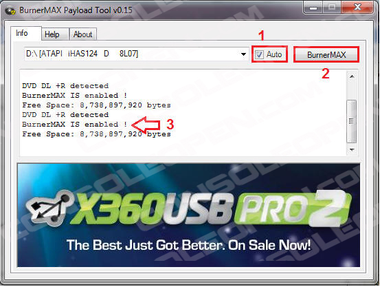

Recentemente C4Eva e il Team Xecuter hanno rilasciato il Burner Max Play Tool che permette di abilitare la scrittura degli XGD3 a tutti i Masterizzatori STOCK FW (ovvero con Firmware originale di fabbrica) Liteon revision B, C e D e in generale tutti i Masterizzatori con all' interno un Chipset MTK. In questo modo, avviando un semplice programmino potremo masterizzare i nostri Game senza più preoccuparci di Flashere il nostro Masterizzatore (per chi avesse un Liteon rev B con flashato il Burner Max per poter utilizzare tale soluzione deve riportare il Drive al suo stato Originale).
Per prima cosa procuriamoci il Burner Max Play Toll 0.15 o speriore (CLICCA) e il programma Eeprom Utility 6.2 o superiore: CLICCA
Apriamo adesso il programma Eeprom Utility, selezioniamo il nostro masterizzatore, andiamo su Options e settiamo il nostro Mastero come da figura:
Una volta completate queste modifiche possiamo uscire e riavviare il PC (questo per permettere il caricamento dell' interfaccia ElbyCDI).
A riavvio ultimato procediamo come segue:
- inseriamo il Dvd +r DL sul masterizzatore
- Avviamo il Burner Max Play Toll
- Selezioniamo il nostro Masterizzatore (oppure abilitiamo la funzione AUTO in modo che il programma selezioni da solo il masterizzatore compatibile)
- clicchiamo su Burner Max
- e aspettiamo che la funzione venga abilitata
Avviamo adesso IMGBurn e controlliamo nelle impostazioni se vi sono i seguenti dati:
Se questi valori compaiono il nostro masterizzatore ha il Burner Max abilitato... entriamo nei settings avanzati del masterizzatore dove, una volta selezionato il TAB LITEON, andremo a verificare che le impostazioni precedentemente abilitate siano attive:

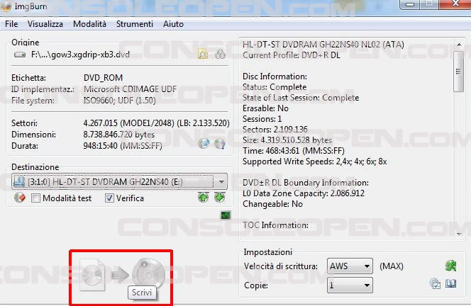

Perfetto... possiamo passare alla scrittura del nostro DVD...

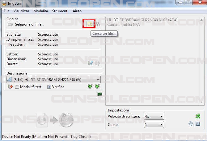

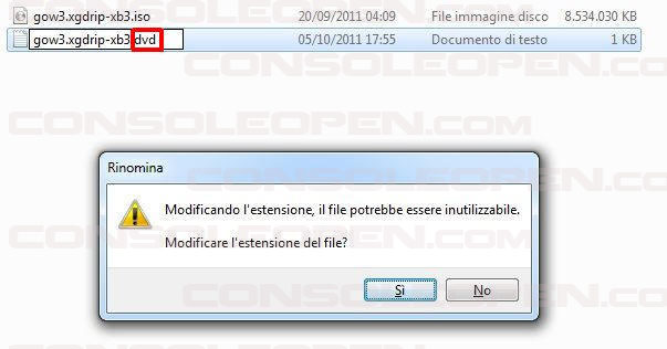

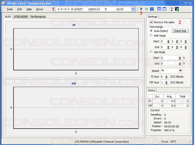

dei vostri dischi.

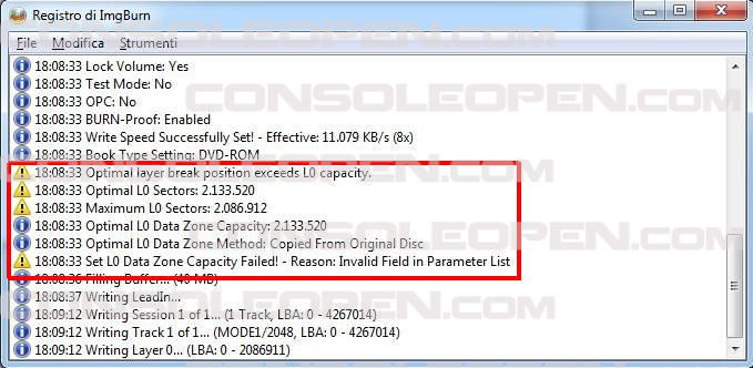

Qualora utilizziate il metodo di troncatura del disco (masterizzatore SENZA Burner Max)

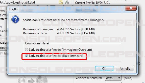

Ora possiamo passare alla scrittura del file...
Riceverete un messaggio di avviso... confermate:
Siccome andremo a troncare parte dei dati presenti sull' immagine di backup IGNORATE i messaggi di avviso nella finestra del registro che appariranno prima dell' avvio della scrittura:
E aspettare la fine della masterizzazione...

Al cambio di campana:
può capitare che cambiando campana di dischi le cose non vadano nel modo giusto.
Se più copie vi danno problemi provare il "CLEAR OPC HISTORY"
verranno cancellate tutte le varie impostazioni
