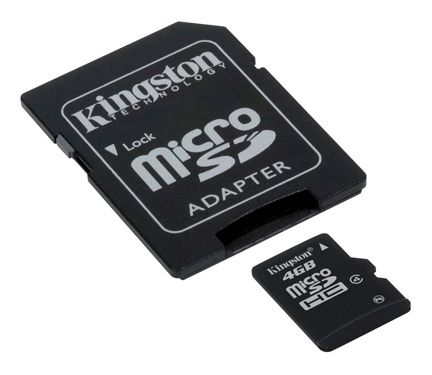

- un lettore di SD card e un adattatore Micro SD to SD: CLICCA

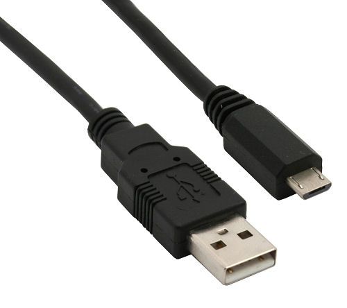

- un cavo Mini USB: CLICCA

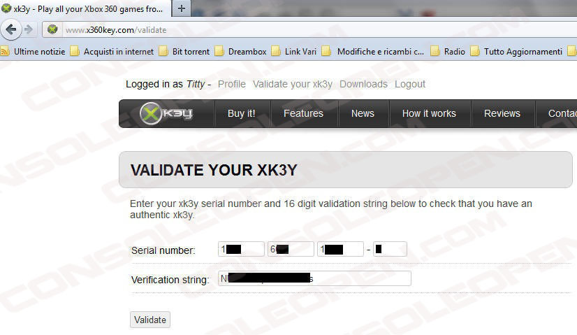

Passiamo ora all' installazione di questo interessante prodotto. Per prima cosa colleghiamoci al sito ufficiale (CLICCA) e tramite i seriali posti dietro al Display esterno registriamo il nostro Xkey. In questo modo ci verrà dato accesso alla sezione Download dove saranno disponibili i vari Update Firmware.
Nel nostro caso prendiamo l' ultima versione di Firmware disponibile per X360Key.

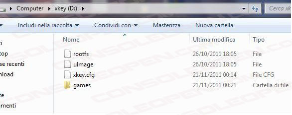

Prendiamo il contenuto del pacchetto Firmware di X360Key e lo copiamo all' interno della Penna Usb o dell' HDD che abbiamo deciso di utilizzare.
Prendiamo il file xkey.cfg e lo apriamo con NOTEPAD.
Andiamo a modificare il file di configurazione nel seguente modo:
- modifichiamo la lingua del Menù Display portandola da ENG (Inglese) a  ITA (Italiano)

Successivamente creiamo una cartella chiama games dove poi andremo a copiare le Immagini Backup dei nostri game.

Rimontiamo completamente la console e proseguiamo con il collegamento del Dungle USB. Posizionare il Flat come riportato in figura. Successivamente collegate il tutto alla porta USB della console. Possiamo ora collegare il Display Esterno dell' Xkey utilizzando il cavo Micro USB e successivamente collegare il nostro HDD... finalmente abbiamo finito... possiamo avviare la console e procedere alla prima configurazione di Xkey:

Prima di iniziare ad utilizzarlo ricolleghiamo momentaneamente l' HDD al PC e cancelliamo i 3 file di Update del FW (non sono più necessari in quando predenti all' interno del sistema):
