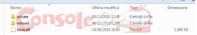

Scompattiamo su una SD pulita (quindi priva di qualsiasi salvataggio o canale) la cartella "private" (se è già presente la cartella "private" cancellarla o rinominarla temporaneamente) dell'exploit indiana pwns e il file boot.elf di hackmii installer:

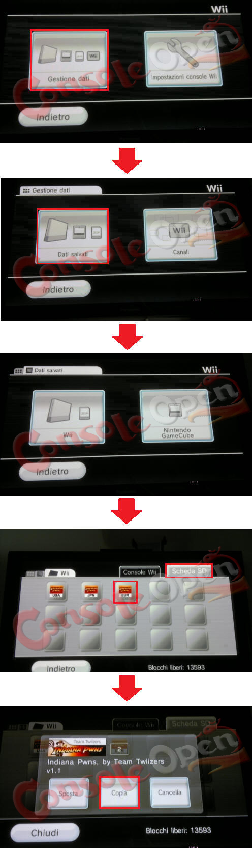

Inseriamo ed avviamo il gioco almeno una volta poi dal menu principale della WII spostiamoci su Menu Wii\Dati salvati\Wii \Scheda SD e copiamo (o spostiamo\sovrascriviamo) il salvataggio del gioco Lego Indiana Jones:

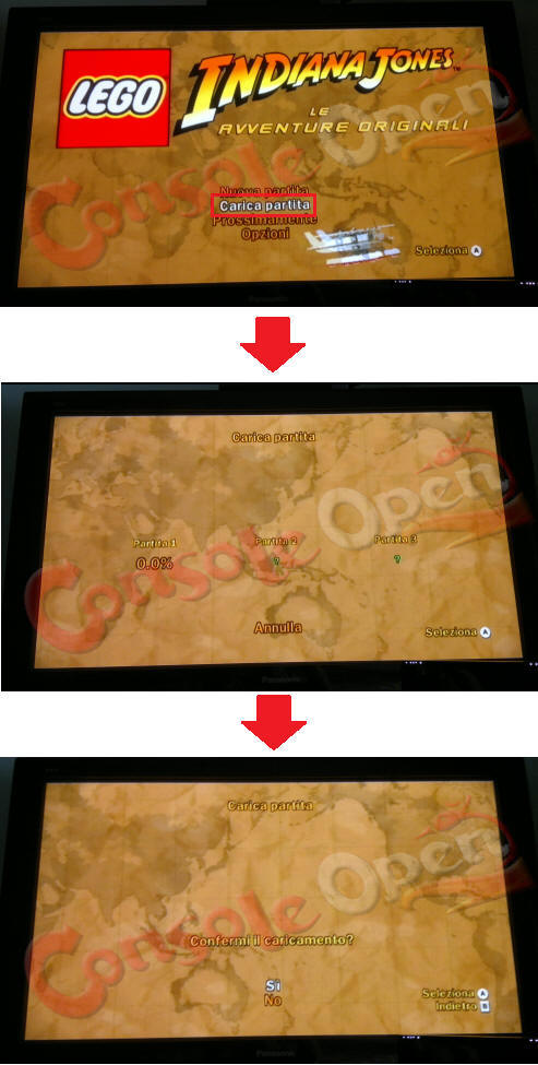

Ritorniamo nel menù principale della console e avviamo il gioco. Selezioniamo "Carica partita" e carichiamo il salvataggio "Partita 1 0.0%" :
Una volta caricato il gioco partirà come se nulla fosse...

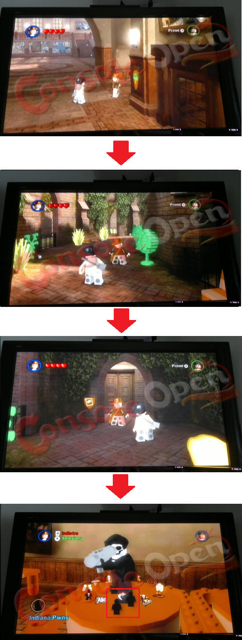

- Scendiamo i 4 gradini
- usciamo dalla porta a destra
- ci troveremo cosi in un vialetto con delle piante
- proseguiamo fino in fondo al vialetto per entrare nella "Stanza dell'arte"
- avviciniamoci al simpatico personaggio nero con il bazooka sul piedistallo di sinistra chiamato "Indiana Pwns",
- il gioco zoomerà il personaggio e appariranno in basso una serie di icone... Selezioniamo con le frecce direzionali quella con 2 omini e una freccia:

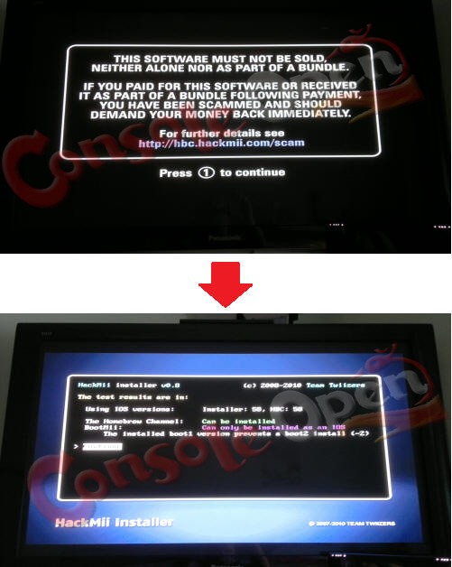

Confermiamo la selezione con il tasto "A".... successivamente compariranno delle scritte che indicheranno l'avvio dell'exploit che caricherà hackmii installer:

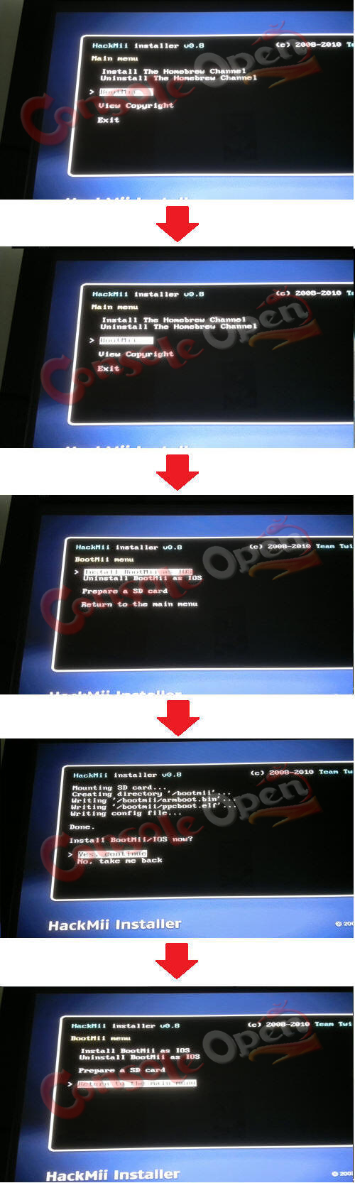

Procediamo ora con l’installazione dell’ HomeBrew Channel e successivamente all' installazione di BootMii seguendo le indicazioni riportate a video:

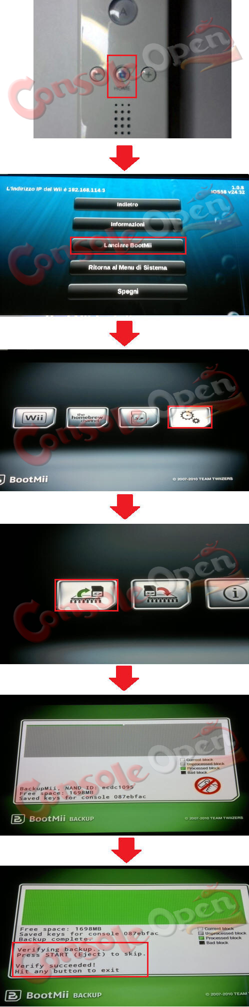

A questo punto non dobbiamo far altro che eseguire il backup della Nand della nostra console (indispensabile qualora si rendesse necessario un ripristino causa problemi derivati dalla SoftMod)... Dalla schermata principale di Homebrew Channel premiamo tasto per ritornare al menù principale (Home) e selezioniamo la voce "Lanciare BootMii":
Entreremo nel programma BootMii il quale viene comandato in questo modo:
- BREVE pressione del Tasto Power della console serve a muovere il cursore di selezione
- BREVE pressione del Tasto Reset per confermare la selezione
Spostiamoci su simbolo dell' Ingranaggio e tramite l'apposito comando avviamo il backup della nostra Nand:
