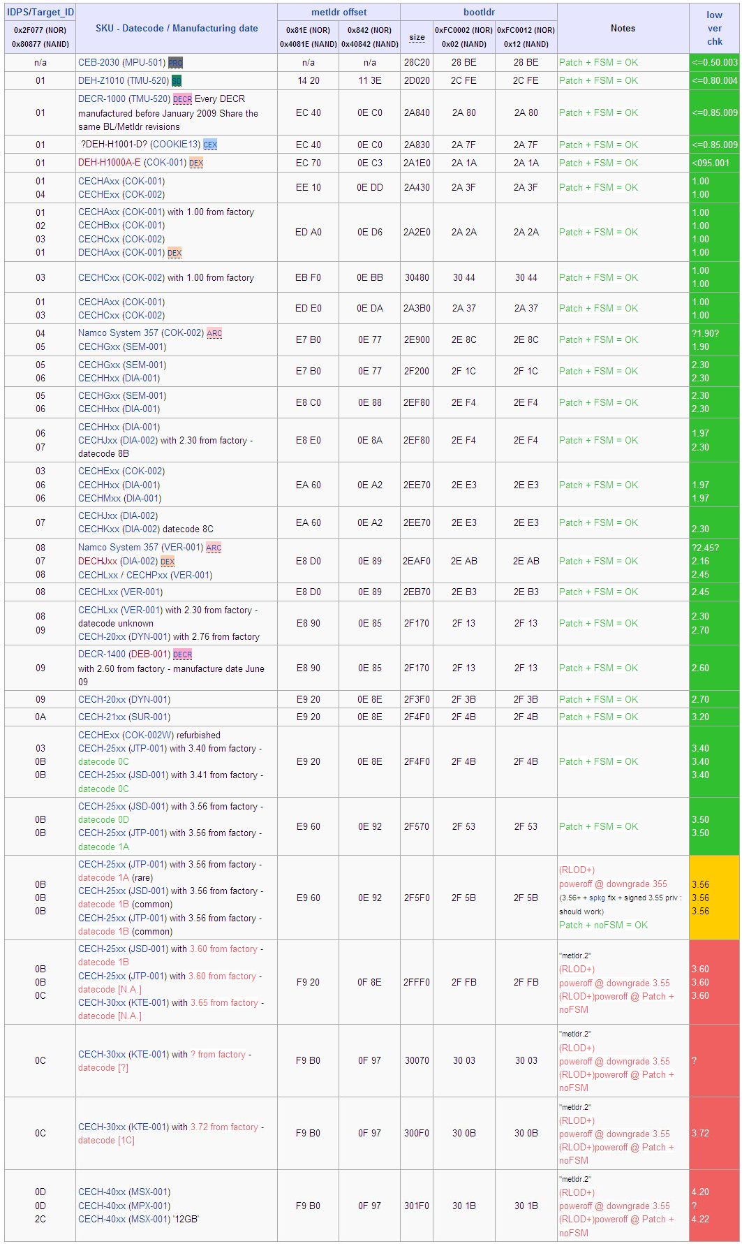

Per prima cosa verifichiamo che la nostra console possa essere Downgradata: ricordo che solo le console con Fw 3.55 NATIVO e poi aggiornata possono essere riportare al Fw 3.55.
Per sapere se la vostra Ps3 è tra queste consultate la seguente tabella (oppure questo link: CLICCA):

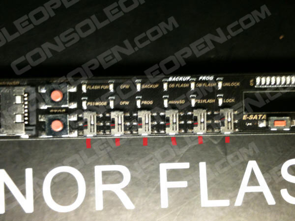

Nel tutorial verranno menzionati gli Switch di settaggio dell' E3Flasher... mi riferisco a quelli riportati nella foto qui sotto:

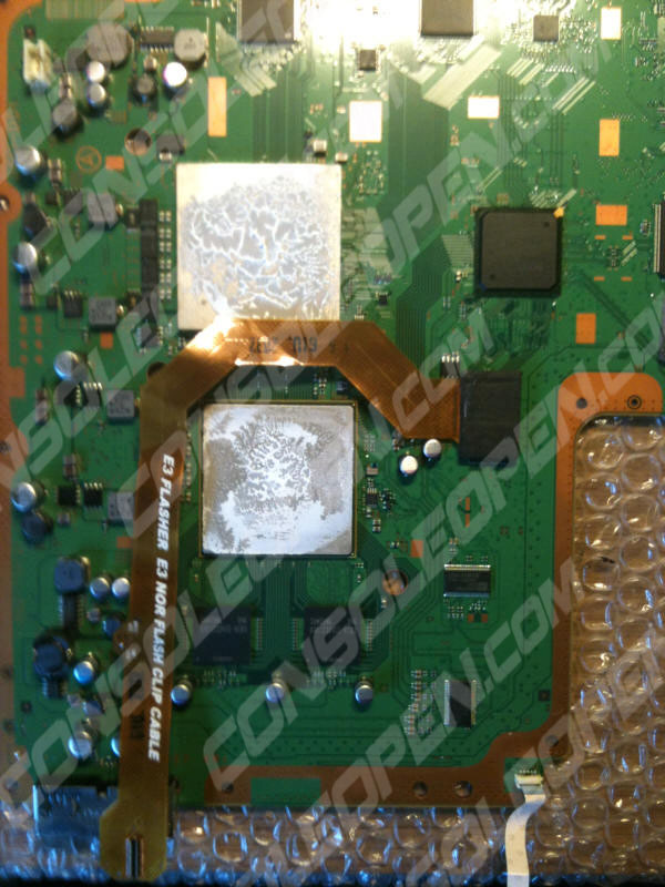

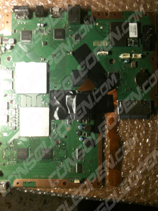

Per prima cosa smontiamo la console e iniziamo con il montaggio della Clip sulla nostra NOR... vi consiglio di pulire i contatti della NOR con alcol isopropilico in modo da evitare il più possibile dei falsi contatti che porterebbero alla creazione di un Dump corrotto. Se avete già utilizzato la clip in altre console vi consiglio di pulire anche i contatti di quest' ultima... non si sa mai.
Appoggiamo la Clip delicatamente sulla Nor e la facciamo aderire con una leggera pressione:
Per aumentare la pressione e quindi il contatto della Clip sulla NOR vi consiglio di applicare del nastro isolante e appoggiare un cartoncino in questo modo quando rimonterete al copertura metallica della scheda madre si creerà uno spessore che aumenterà la pressione e il contatto tra NOR e Clip.

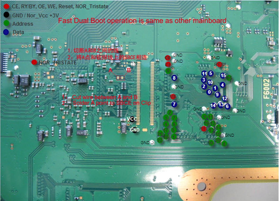

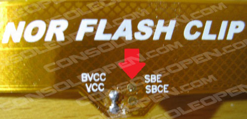

Procediamo con il saldate il punto NOR TRISTATE con il punto SBE della Clip:

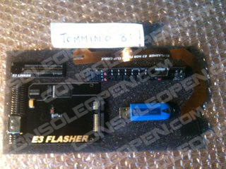

Passiamo ora alla programmazione dell' E3Flasher (ricordo che siamo ancora a console spenta e NON ALIMENTATA)... mettiamo il file di aggiornamento (SOLO SE é LA PRIMA VOLTA CHE LO UTILIZZATE) dell' E3 Flasher dentro la Micro Sd, verifichiamo che il cavo eSata del nostro box Hdd sia collegato al Flasher e posizioniamo gli Switch come in figura sotto:
Accendiamo la console e clicchiamo start sull' E3 Flasher... aspettate fino a quando la console non si spegnerà da sola (qualche minuto)... a spegnimento avvenuto il nostro Flasher è programmato.

- posizioniamo gli Switch come in figura sotto

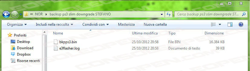

Appena finita la procedura di Dump della NOR, ripetete l' operazione per avere un secondo Dump della NOR.
Finito il secondo Dump prendiamo la Micro Sd, la inseriamo nel suo adattatore e verifichiamo passiamo alla verifica dei Dump appena estratti.

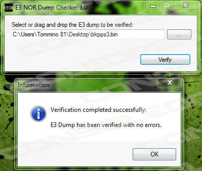

Il Tool e3 nor dump checker ci sarà utile per stabilire se il backup Nor appena creato non presenta errori di lettura (i controlli veri e propri verranno fatti in seguito). Se Dump Check NON riconoscerà l' immagine appena Creata NON HA SENSO CONTINUARE A LEGGERE. RITORNATE SUI VOSTRI PASSI E RIESEGUITE NUOVI DUMP.
Apriamo e3 nor dump checker e carichiamo tutti i Dump appena creati:

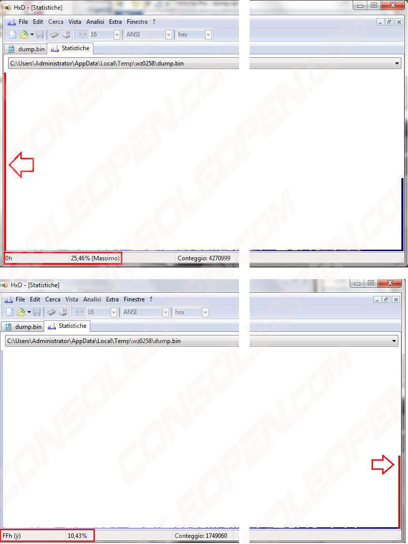

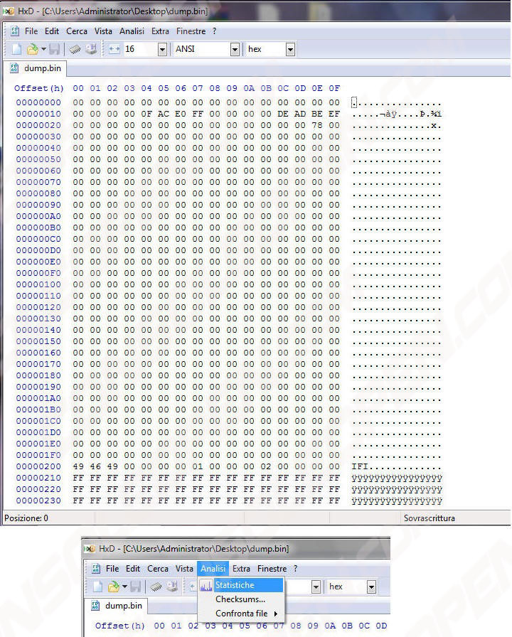

Una volta stabilito che non vi sono errori passiamo al passo successivo... Apriamo il programma HxD, selezioniamo il Dump appena eseguito e andiamo su Analisi\Statistiche:
E controlliamo i valori massimi rilevati nei valori 00 e FF:
Saremo in presenza di un Dump corretto quando i 2 valori controllati rientreranno nelle tolleranze di questa tabella:
Se volete potete eseguire ulteriori controlli utilizzando Validating Check riportato su Ps3 DevWiki: CLICCA)

- Posizioniamo gli Switch come in figura sotto

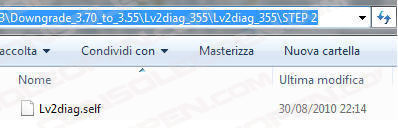

Prendiamo dal pacchetto Lv2diag.self (per entrare nel Service Mode) e il file PS3UPDAT.PUP (del CFW preso precedentemente) e li copiamo all' interno della nostra Penna USB.

Adesso, prendiamo la nostra Penna USB e ne cancelliamo il contenuto... successivamente prendiamo il file Lv2diag.self (per uscire dal Service Mode) e lo copiamo all' interno della nostra penna USB:
