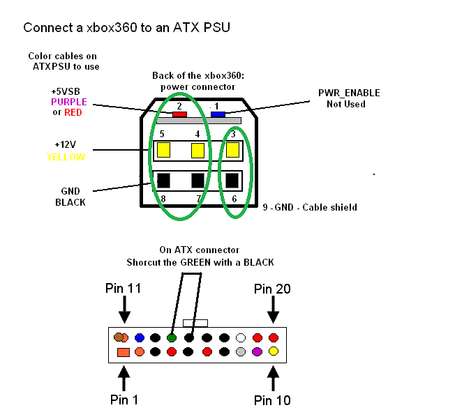

Salve a tutti,
Vorrei sapere se avete uno schema per l'utilizzo di un vecchio alimentaotre per PC ed utilizzarlo
per la Xbox 360, grazie
Salve a tutti,
Mi rispondo da solo, per fare cosa gradita alla comunity :D
Allegato 20468
Mi raccomando, in verde sono sengalati i rami diversi da utilizzare, altrimenti rischiate di caricare troppo su uno solo, byz
Con i nuovi atx non funziona. Bisogna prendere i vecchi ATX.
