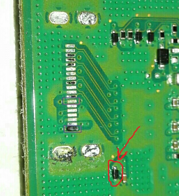

salve, ad un cliente e stato sostituito il connettore hdmi, ma non so come gli è saltato questo componente nella foto, vorrei sapere di cosa si tratta e con cosa posso sostituirlo, compresi i valori di riferimento, grazie.Allegato 20467
E' un diodo zener da 4,3V, 830mW, package SOD123F, occhio a rispettare la polarità, il catodo va saldato dalla parte dove hai disegnato la freccia.
[url]https://www.nexperia.com/products/diodes/automotive-diodes/automotive-zener-diodes/BZT52H-B4V3.html[/url]
questo può andare bene? è da 1W
[url]https://it.farnell.com/rohm/kdzvtr4-3b/diodo-zener-4-3v-1w-sod-123fl/dp/2916489?gclid=CjwKCAjw_Y_8BRBiEiwA5MCBJpZl4L7_UMlW 8TIEZWCnfATnltBjR-xO-cFXyWNIOYnHTzVeuO3x1BoCgZMQAvD_BwE&gross_price=tru e&mckv=suDbWayFd_dc|pcrid|459808151031|plid||kword ||match||slid||product|2916489|pgrid|110555574711| ptaid|aud-924471589668:pla-314510956722|&CMP=KNC-GIT-GEN-SHOPPING-SMEC-Whoops-New-Structure-04-Sep-2020_High[/url]
