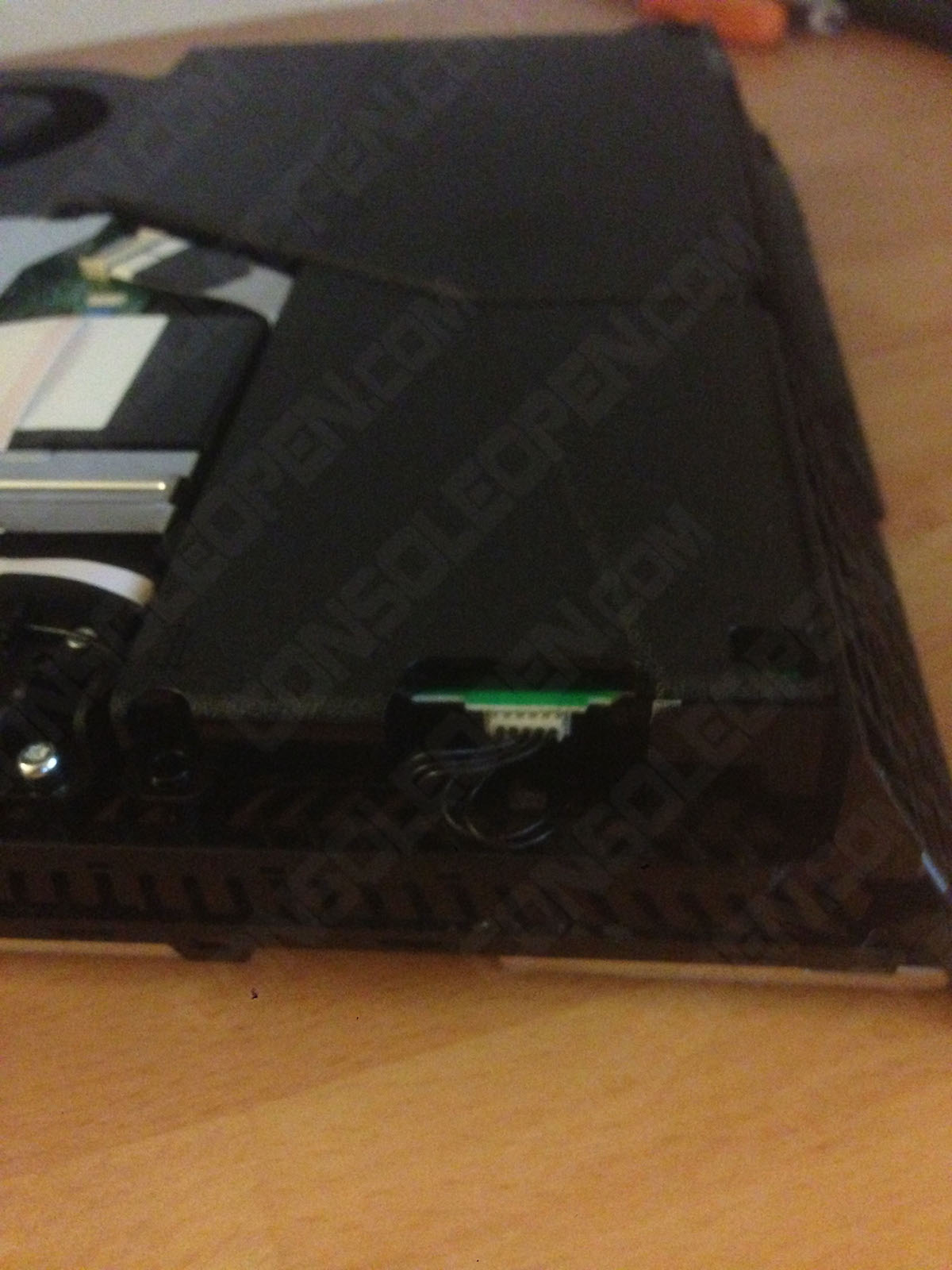

Ora passiamo alla rimozione del connettore dell'alimentazione, del flat del lettore, dell'alimentazione del lettore e del connettore WiFi
http://consoleopen.com/forum/images/...4/IMG_3156.jpg
