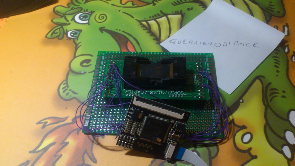

guerrierodipace
non ce l'ho quel flat,comunque adesso ho fatto 5 dump identici.
Nand su zif alimentata da Progskeet 1.2, nessuna modifica R7 R8, penultimo bitstream,cavo flat in dotazione.
I dump li hai già verificati?
R: Progskeet 1.2: esperienze e soluzioni di montaggio
guerrierodipace
no ma ne ho fatti 6-7 identici
Guerriero hai usato alimentazione esterna o da progskeet?
guerrierodipace
ora uppo una foto.
No alimenta il progskeet.
L'unica modifica è la versione di bitstream.
Ottimo, quindi anche R7 e R8 come immaginavo vanno già bene così come sono di default.
