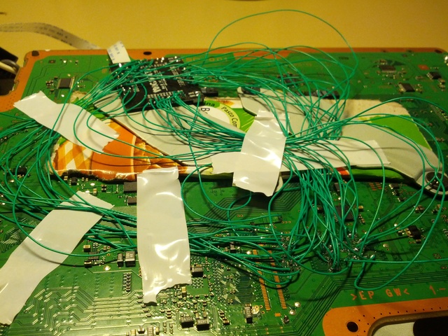

Ke il montaggio non va bene... foto del montaggio
Come alimenti la NOR?
Titty
L'alimentazione è ancora interna in quanto come dicevo pochi giorni fa a Zeruel85 ho provato l'alimentazione da atx e l'ho bruciato.

I fili sono molto lunghi..
zeruel85
Li ho ridotti della metà rispetto la precedente.
Ho provato anche cortissimi stile mod ps2 ma il risultato purtroppo è stato il medesimo..
Purtroppo non ho modo ora di poter cambiare cavo usb. (in quanto avevo ipotizzato potesse essere la causa).
Secondo me è inutile continuare a disquisire su cosa possa o non possa essere. Alimenta la NOR esternamente, questo è quello che devi fare, poi se hai ancora problemi, se ne riparla.
