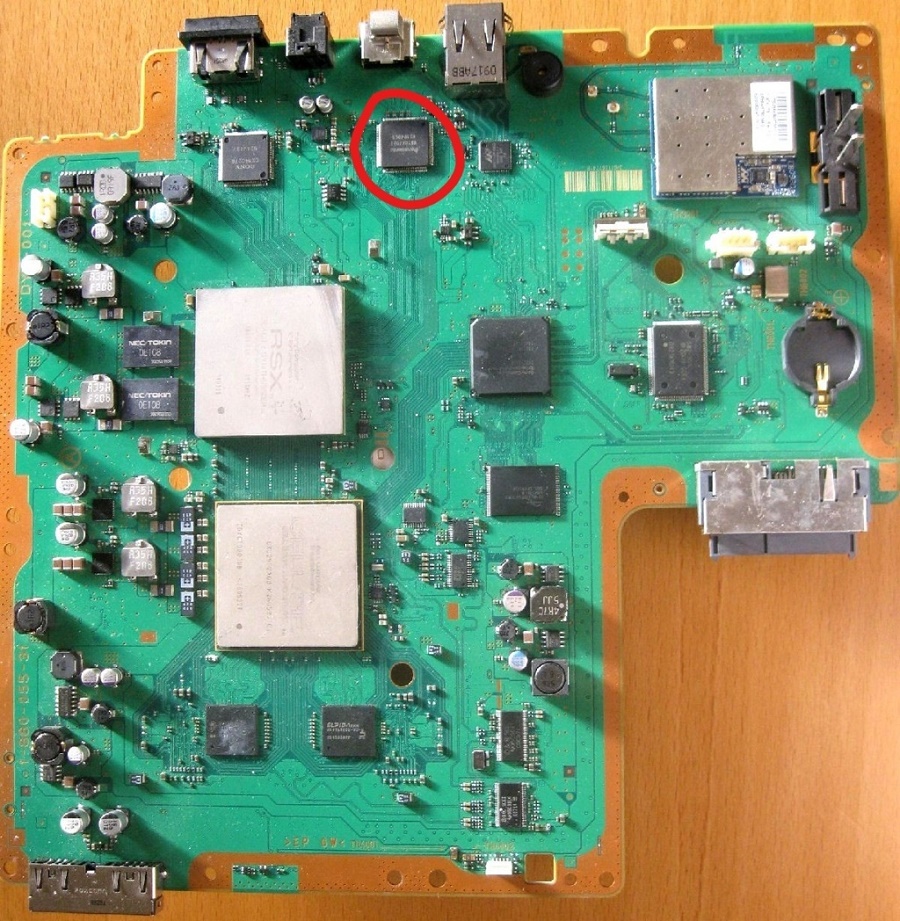

Allegato 20139
immagino sia questo... questa è una 2004A lo posso prendere da una 2504B in disuso?
la porta hdmi l'ho presa da li.
Scusate la niubbaggine ma non faccio mai riparazioni.
Sì puoi prenderlo, è sempre lo stesso chip.
