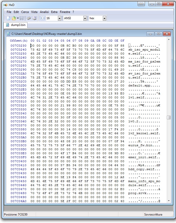

sisi tutto identico alle tue immagini controllato due volte solo quell'offset cambia ,dici che nn fa nulla , allora vado ?
ah dimenticavo una cosa , nel tutorial nella parte finale dice di verificare alcune stringhe , con le immagini mi trovo su tutte le stringhe, il mio dubbio sono quei caratteri tutti strani , devono essere pure quelli identici ? tipo le parole me_iso_for_ps2emu.self ecc. me le ritrovo identici come dice il tutorial ecco il mio poi iniziano dei caratteri tipo tÈ......i:
Allegato 13003
se confermate questo dubbio flasho :D
Dump controllato e direi che è valido. Secondo me puoi procedere. Usa il comando WRITEWORD per scrivere, ci mette un po' di più ma è più stabile come scrittura.
E per sicurezza dopo ridumpa e controlla se sia uguale al file scritto
