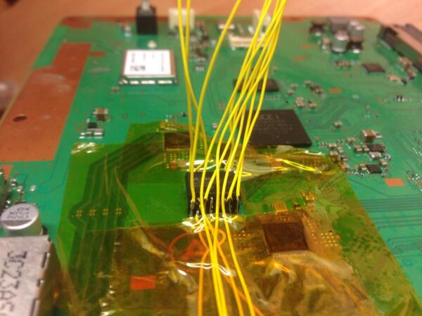

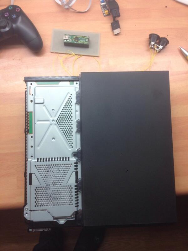

feci altre prove tempo fa, una di queste era leggere e scrivere onboard, questo è stato possibile solo scollegando vcc dalla mainboard, provai anche un dual mx a sandwich usando uno switc su vcc, usando 2 mx con stesso dump e quindi stesso fw tutto ok, mentre se si prova ad aggiornare una mx (ovviamente avendo anche 2 hdd) e poi far partire con l'altra mx con fw precedente si ottiene un bel brick permanente con un fermaporta gratuito di 400 €

Basta leggere sopra, ho tentato un dual boot e non ne vuole sapere di partire....

Riesci a verificare se c'è traffico dati tra la flash principale (MX25L25635FMI-10G) e il MediaCon quando dai corrente alla piastra?
Dovrebbe caricarti il blocco 0x4000 col fw, stile SMC sulle 360.
il problema penso che sia del genere, si avvia, fa un check ma non lo passa dando blod, il lettore tira i dischi tranquillamente, a questo punto sono arrivato cambiando la mx con una nuova, prima all'alimentazione dava 3 beep e si spegneva, il perchè di cio mi è ignoto visto che il dump è lo stesso.
Il sistema di ripristino non funziona ovviamente, formattando l'hd non cambia niente, mettendo un dump del fw precedente stesso effetto.
Ok, credevo che fosse morta del tutto.
Quindi ricapitolando con la flash originale, indipendentemente dal firmware solo 3 bip, mentre con quella nuova sempre blod?
esatto ne avevo 4 di mx, le due iniziali per il dual boot test le ho buttate perchè non andavano proprio, mentre con le nuove da blod, non penso ci sia un controllo alla flash ma penso siano andate le mx proprio anche se scrivevo correttamente su entrambe, ora ne ho altre due, si avvia luce blu lampeggiante, normalemente dovrebbe apparire anche la bianca succesivamente.
tenendo premuto si spegne.
il probelma è nato quando ho avviato la ps4 con un fw inferiore, da li è morta quindi il problema è solo software
Indi per cui molto peggio che Hardware...
Sent from my GT-N7100 using Tapatalk 4
La flash avrà sicuramente delle zone di memoria che possono essere impostate read-only(o inc-only?) e pure un dev-id.
Non scarterei l'idea che la mobo possa essere legata alla flash originale.
no la puoi scartare tranquillamente visto che è partita con un'altra mx con lo stesso dump a inizio test
Giusto.
Però la storia delle MX andate non mi convince: se riuscivi a leggere/scrivere come mai la console non le digeriva? E poi, anche se in parallelo, al momento della prova con downgrade solo una era alimentata. Come hanno fatto a saltare tutte e due?
