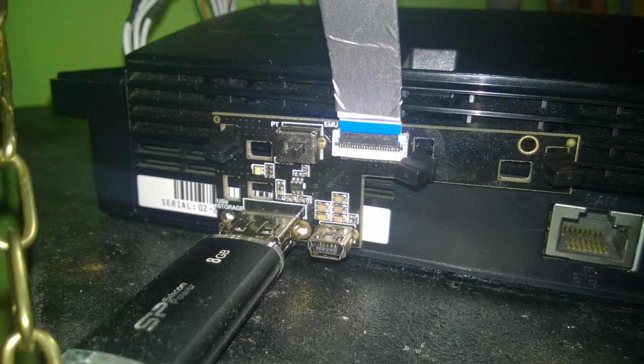

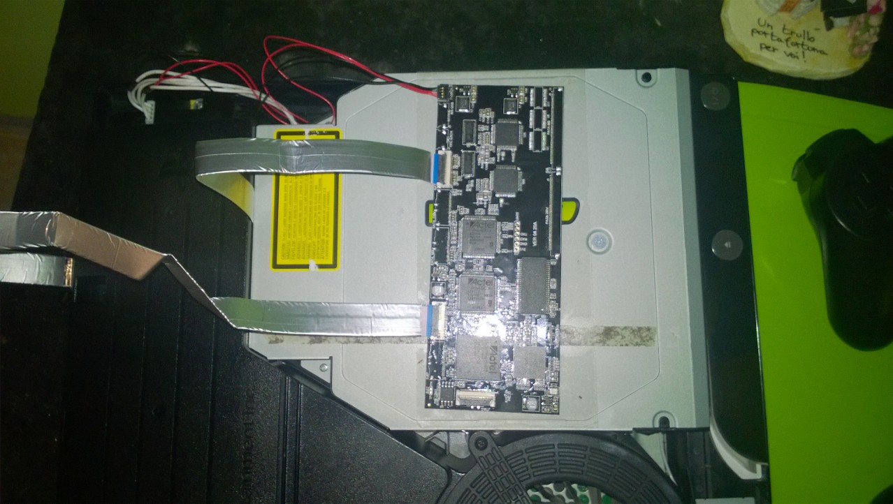

ho montato il cobra ode ma non funziona .. non ha dato nessun led. ho acceso la console e l' ho rispenta... nulla poi ho riprovato ad accenderla senza rendermi conto ho toccato l'alimentatore del cobra ode. mi si è staccato tutto adesso non da piu segni di vita. cioe quando c'e l alimentatore del cobra non da segni di vita quando gli e lo stacco si accende normalemente. ragazzi qualche consiglio?

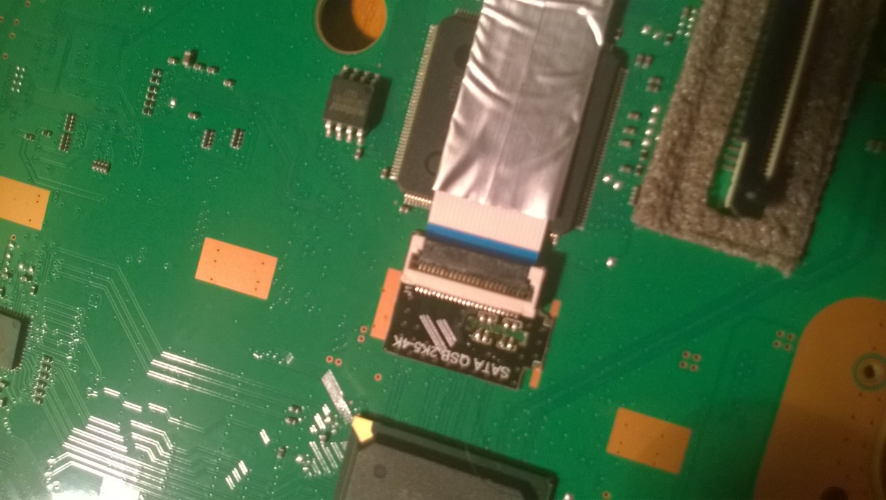

Allora la cosa strana e che quando collego il flat della scheda madre non mi si vede nulla. quando gli levo il flat la console viene alimentata cioe la lucetta rossa della ps3 si accende. non è che si è bruciato il flat ? strano perchè la console senza cobra funziona si accende e se le saldature erano fatte male non dovrebbe accendersi . uff che casino ragazzi voi che siete molto piu esperti di me qualche idea?
prova diodi alle 4 coppie di pad
attendiamo valori
le clip non si mettono così, comunque consiglio un biadesivo
ok ho preso le misure di tutti e 4 e mi da continuita . ho usato il tester su ohm e ho dovuto mettere 2000k per poter vedere la continuita . 2 punti vicini vanno da i 1570 a scendere mentre le altre 2 vanno 300/306
No... prova diodi... se volevamo OHM ti chiedevamo OHM...
scusami ho già chiuso la ps3 per provarla , mettendo il flat della scheda madre piu ordinato adesso la qsb del cobra mi si accende. cioe come inserisco l'alimentazione da led verde poi dopo qualche secondo da led rosso continuo. ma non ancora ho provato ad accendere la console
anche se io penso che era un problema di lettore perchè ieri il lettore non mi leggeva piu i giochi.. adesso che il cobra ode funziona mi legge anche i giochi. ma adesso il cobra sulla schermata dei giochi mi esce questo .. hard drive does not contain a valid NTFS or FAT32 patzion
