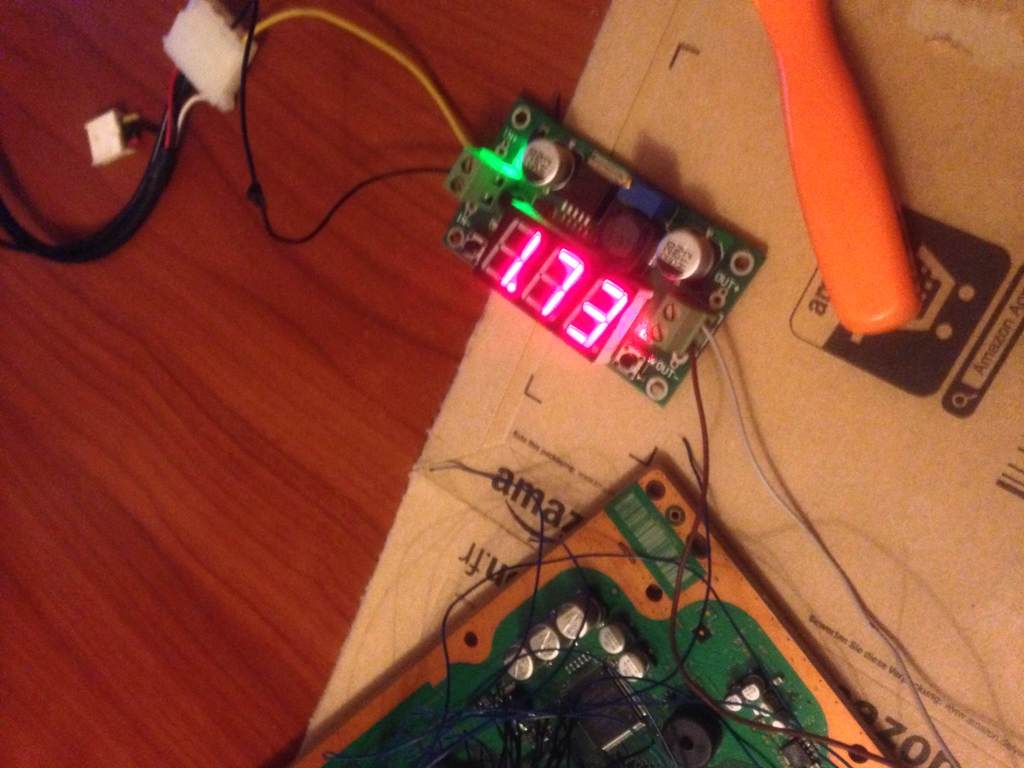

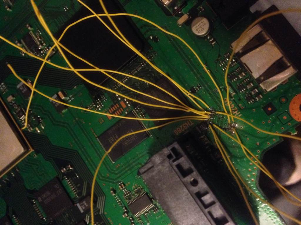

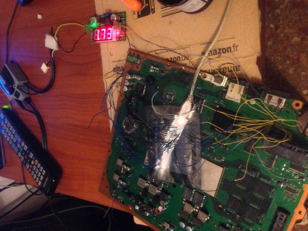

Spero di essere IT...per divertirsi (con il solito Pilubbio) un'altra serata goliardica...
Ps3 cechg con dual nand e dump con Teensy saldando direttamente sulla mobo.
Vecchia piastra rilevata con lettore non funzionante e adatta ad esperimenti...
Il voltaggio è di 12v da alimentatore abbassato a 1.73v su top e 2.15v su bottom.
Un voltaggio appena superiore od inferiore a questi valori rende nullo il riconoscimento della nand.
I dump sono quasi "buoni" nel senso che dati in pasto dopo l'unione ai vari tool presentano molti
punti corrispondenti ad un'idonea validazione, ma i relativi file non vengono estratti correttamente.
Tra qualche giorno riproviamo...
Ci siamo divertiti un mondo :)
Saldare su quei punti dopo aver scavato un po sulla mobo è elettrizzante.
Ovviamente da non ripetere :)Allegato 14640Allegato 14641Allegato 14642
