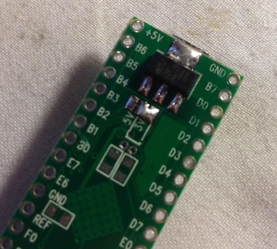

Se tagli la pista non puoi alimentare da usb, a meno che tu non abbia montato il regolatore. E' montato?
me la venduto scienzy(sezione cerco) in cui affermava che non era necessario nessun regolatore ecco le foto del tensy
[URL=http://imageshack.us/photo/my-images/853/s3nm.jpg/]http://img853.imageshack.us/img853/1741/s3nm.jpg[/URL]
Uploaded with [URL=http://imageshack.us]ImageShack.us[/URL]
[URL=http://imageshack.us/photo/my-images/18/6pjj.jpg/]http://img18.imageshack.us/img18/5123/6pjj.jpg[/URL]
afferma che e gia programmato secondo te puo essere usato se la usb non la riconosce?
Devi alimentarlo a 3V3 esternamente. C'è un pad con su scritto GND, e l'altro con su scritto +5V (che però farai entrare la 3V3). Se tagli la pista e lo converti a 3V3, come puoi pretendere che la usb senza un regolatore fornisca 3V3 di tensione? Mi sembra logica come cosa.
Morale: collega il Teensy ad una console che vuoi downgradare e fai tutto alimentando dalla console. In alternativa, se per il momento vuoi solo testarlo, attaccaci una fonte a 3V3 e vedrai che come per incanto si programmerà.
Ulteriore alternativa: togli il ponte dai 3V e lo fai sui 5V, a quel punto lo potrai programmare.

altra cosa , colleghi il teensy senza regolatore e pista tagliata, e colleghi i 5v 'che sono 3,3'
ed accendi la consolle dopo aver istallato i driver ecc ecc e vedrai che per magia in gestioni dispositivi avrai la com che ti interessa
problema che quando si fanno le cose 'almeno io' leggo due tre volte per capire bene cio' che devo fare !
@ edit 'ragiona Adriano'
scienzi non centra nulla, nel senso che il teensy se leggi il tutorial bene, puo' funzionare sia senza regolatore che con regolatore, unica differenza che se hai il regolatore e lo colleghi al pc, questo lo vede
viceversa se non hai il regolatore , per farlo riconosce al pc hai bisogno di collegare il punto 5v sul teensy 'che poi sarebbe 3,3 in tal caso.
quindi collegato il tutto accendi la consolle con teensy collegato al pc e vedrai che verra' riconosciuto!

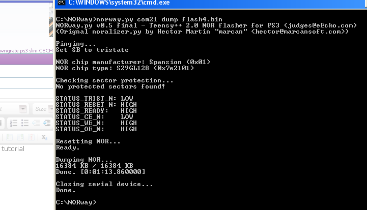

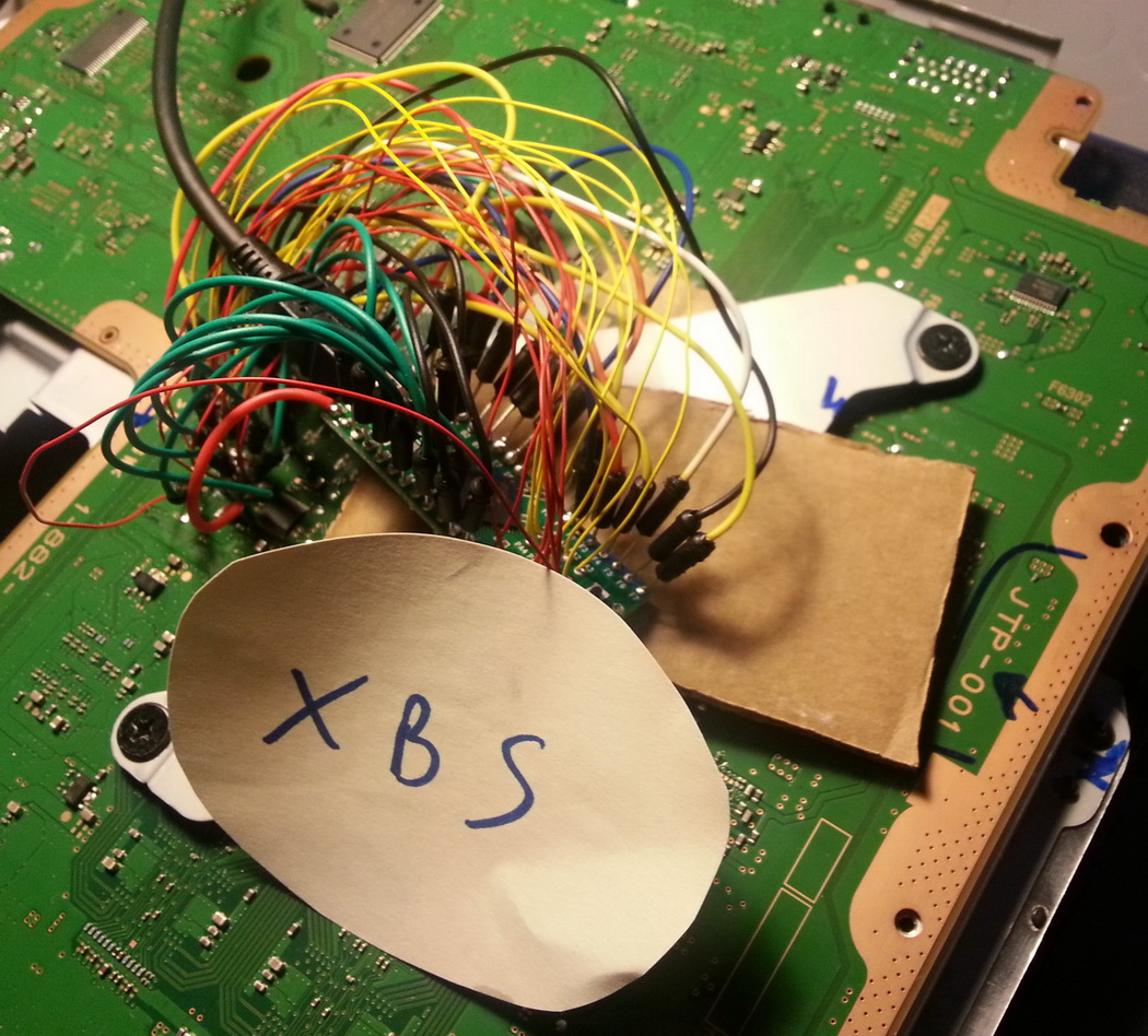

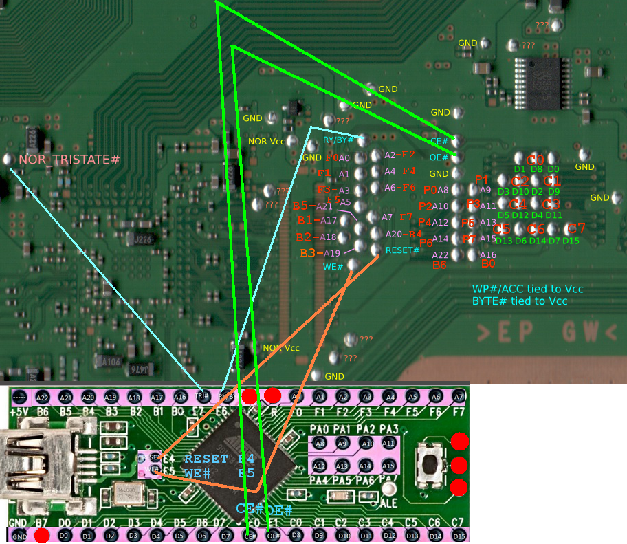

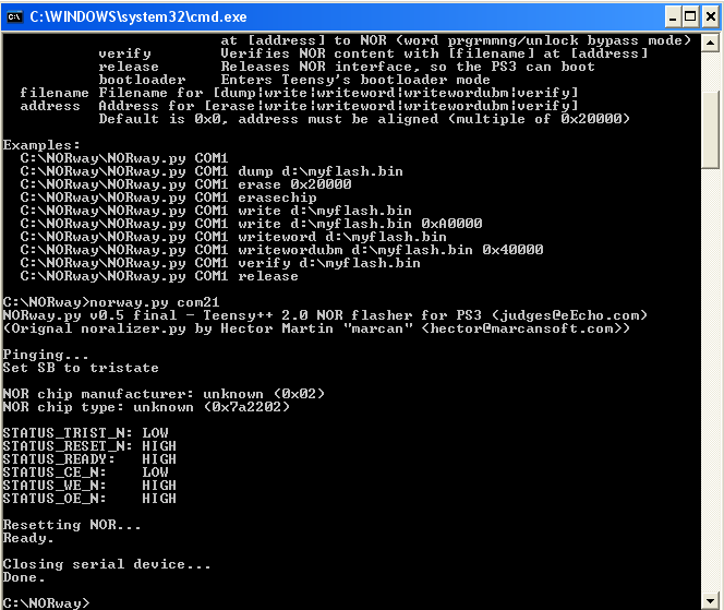

forse ci son riuscito :), domani valido i dump (per il tutorial di tommino forse potreste mettere la prima foto (presa da ps3hax) e la seconda che ho fatto sabato pomeriggio, ho perso un decimo di vista)

allora ragazzi ho fatto 10 dump pero ho dei dubbi sulla validità dei dump infatti il dubbio che mi viene e che so tutti uguali facendo il controllo HxD ecco il risultato:
dump1 0= 18,23 FF=10,46
dump2 0= 18,23 FF=10,46
dump3 0= 18,23 FF=10,46
dump4 0= 18,23 FF=10,46
dump5 0= 18,23 FF=10,46
dump6 0= 18,23 FF=10,46
dump7 0= 18,23 FF=10,46
dump8 0= 18,23 FF=10,46
dump9 0= 18,23 FF=10,46
dump10 0= 18,23 FF=10,46
e normale ?
Se c'è scritto qualcosa dentro un oggetto, è scontato presupporre che se lo leggi sia sempre uguale, giusto?
I dubbi casomai ti devono venire se i dump sono differenti...
Comunque non ti basare solo sulle staistiche. Segui il mio tutorial per validare il dump, se guardi solo le statistiche potrebbero comunque non essere buoni i dump.

Su Ps3DevWiki trovi tutti gli schemi
Se hai intenzione di usare il Teensy con NAND dissaldate, dai un'occhiata a questa recensione anche. :)
