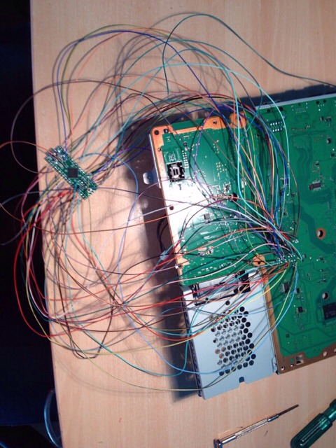

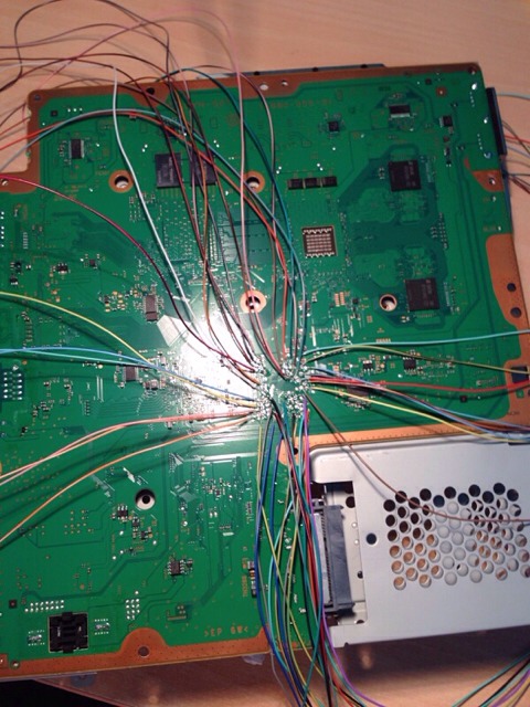

Salve a tutti, vi spiego il mio dubbio:
oggi pomeriggio in preda ad un attacco di voglia di saldare , ho deciso di fare il downgrade alla mia ps3, premetto che credo sia andato tutto bene , o almeno credevo , in quanto una volta scritto il file patchato , vado ad accendere la ps3 e mi dice che sono in ofw 4.41 fw di partenza, e non mi fa installare alcun cfw.
quali possono essere le cause?
premettendo che la ps3 si avvia e quando vado ad installare il cfw dice dati corrotti.
Allegati: 2
[PERPçESSITA']CECH 2004 a Downgrade
Questa è la foto della installazione se può servire
Allegato 11794
Allegato 11795
E se gia' avesse patchato con l'ultimo rogero
Installi il 4.41 da xbm
Allora ho seguito la guida di tommino ,ho saldato tutti, ho dato il comando norway etc, comparato i due dump risultavano identici, avviato il rogero nand e nor patcher, scritto la nand che mi ha restituito, poi ho spento staccato la corrente, rimontato tutto, ho avviato e la console si avvia normalmente , e non mi fa installare il cfw, ho provato con il 4.30 e con il 4.40 ma niente
