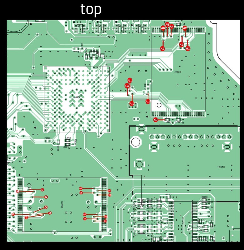

Ad ogni modo sarebbe mia intenzione utilizzare i [URL="http://www.consoleopen.com/forum/images/tutorial/Ps3/Downgrade_Ps3_60GB/pag1.h15.jpg"]punti alternativi[/URL] ma leggevo (sempre girovando per la rete e bazzicando questo forum) che l'utilizzo di tali punti potrebbe dare problemi durante le operazioni da fare sulle nand. Voi cosa mi consigliate, vanno bene i punti alternativi?

I punti alternativi lasciali perdere, o saldi sui pin delle nand, o cosa migliore, le dissaldi come faccio io.

I/00 blu è errato (è uguale a I/01) quindi o saldi sulla nand o gratti le piste
Ti piace grattare eh? Lurido porco XD

@razor: grazie per la segnalazione, prendo nota così in caso di tentativo su sui punti alternativi non faccio errori :)
