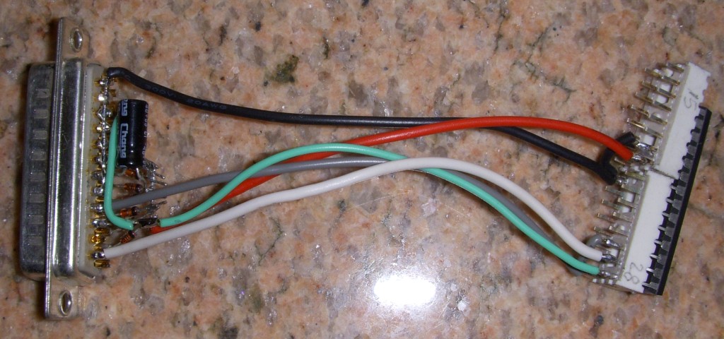

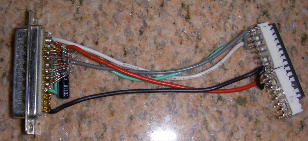

Salve, ho un piccolo problema nel dump delle 2 nand della console in oggetto.
-premessa: le due nand le ho dissaldate dalla ps3 e risaldate su zoccoli "artigianali" ai quali poi ho collegato il progskeet
-lettura nand: dopo svariati tentativi, con tutti i bitstream, con diversi pc, con vari cavi sia usb che flat sono finalmente riuscito a leggere le nand senza errori a prima vista (anche con la voce "verifica" spuntata su winskeet)
-verifica nand: con il programma HxDit ho verificato le statistiche dei due dump che sembrano buone e se confronto la nand0 con la nand1 mi dice che sono identiche, questo è normale oppure devono essere diverse?
-unione nand: con qualsiasi versione di flowrebuilder non riesco nell'operazione in quanto mi dice che c'è 1 bad block su entrambe le nand
e qui sono fermo da diversi giorni

Se lavori con nand dissaldate non serve la alimentazione esterna, puoi usare il progskeet. Usa un solo punto per la massa e un solo punto per la 3,3, però usa dei fili con spessori più grossi rispetto agli altri. Io uso awg30 per tutti e awg24 per massa e 3,3, tutti lunghi non più di 10 cm. Poi uso un flat schermato da 20cm anziché quello non schermato da 40cm, e il cavo usb corto.

Devi alimentare la nand su tutti e quattro i punti! Vcc su pin 12 e 37, massa su pin 13 e 36.

Ripassa le saldature e riprova
