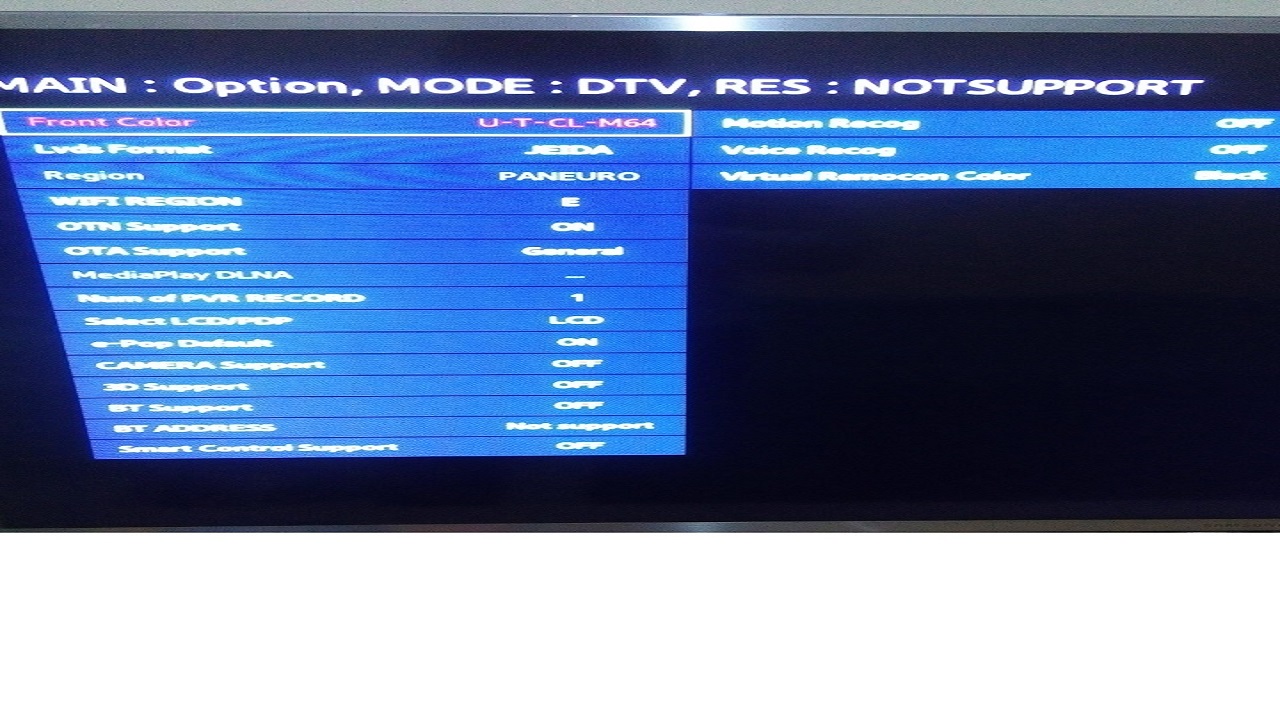

Ciao sono appena arrivato sul forum e non so come si funziona ma ho un problema. ho per errore modificato il front color della mia TV UE46F6200AYXZT e non riesco più a rimetterlo apposto. Si trova nel service menu... Qualcuno di voi che ha la stessa TV potrebbe suggerirmelo entrando nel suo service menu?? Oppure se ha un altro modo per reperirlo?? Ne sarei infinitamente grato.. Grazie grazie grazie
UOTE=joeh;302041]Fai il reset del Tv da service mode e torna tutto ai dati di fabbrica[/QUOTE]

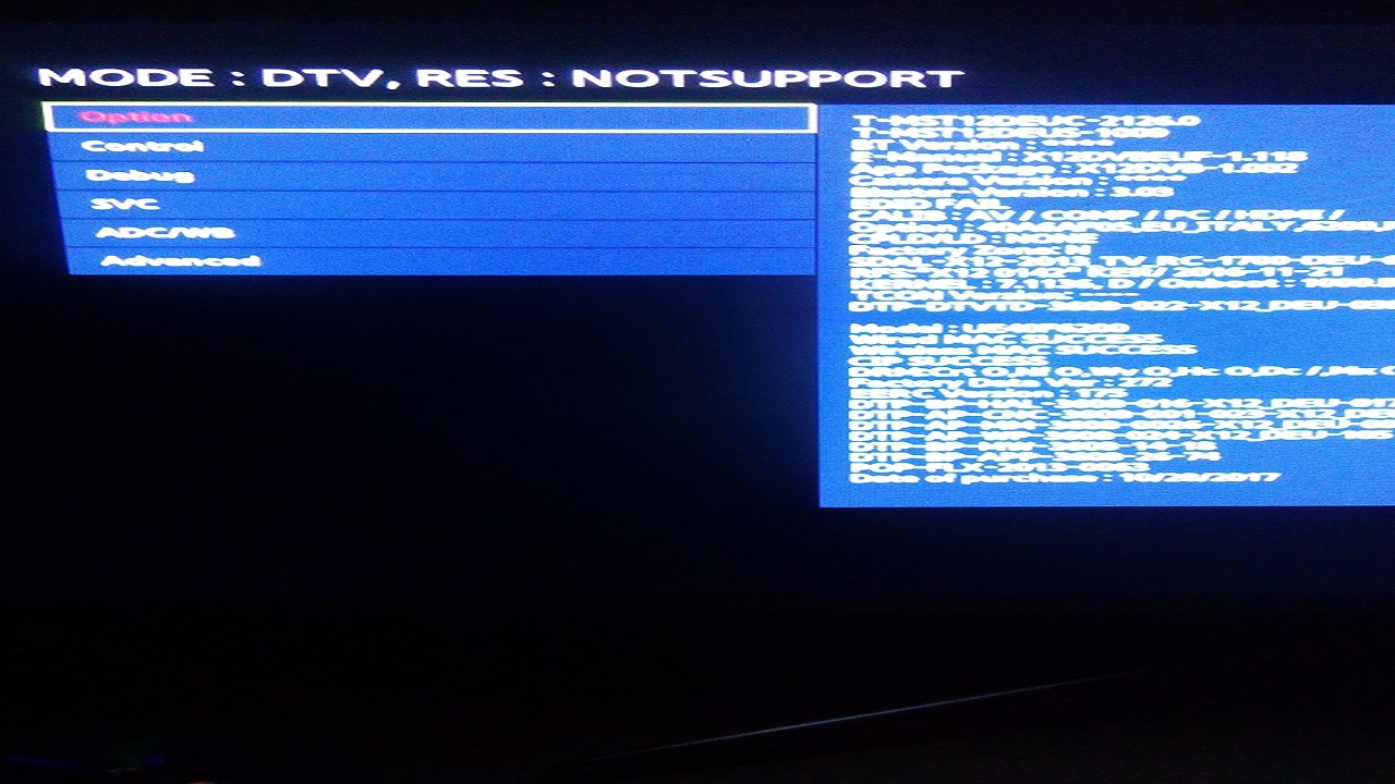

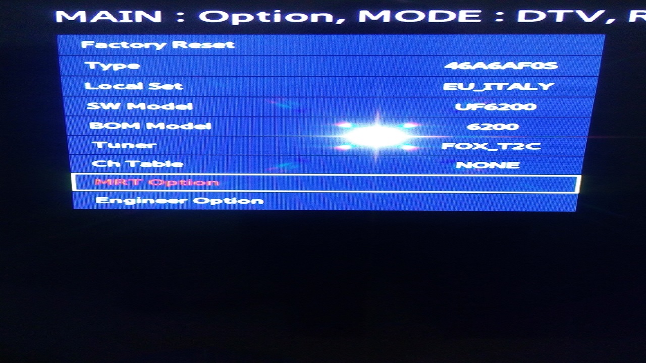

Grazie ancora per il tuo suggerimento ma mi diceva il tecnico che ogni parametro che tu cambi o imposti e' indipendente dagli altri nel senso che anche se faccio il reset da FACTORY RESET il parametro in FRONT COLOR non viene resettato se cambio o impostato male... comunque se tu sei certo di questo provvedero' a fare un factory reset dal menu service sperando che cambi l'impostazione ma dubito perche' di reset ne ho fatti 20 ed e' rimasto sempre quel valore... ora due sono le possibilita' o andando avanti ed indietro nel parametro front color sbagliando o reimpostato il parametro giusto ( scusa il gioco di parole ) oppure come diceva il tecnico " anche facendo il reset il valore non cambia. comunque se hai ancora pazienza con me ti mando le foto con i parametri della mia tv nella schermata principale ed il parametro FRONT COLOR attualmente impostato.
grazie ancora per la pazienza e la gentilezza .Allegato 20275Allegato 20276Allegato 20277
