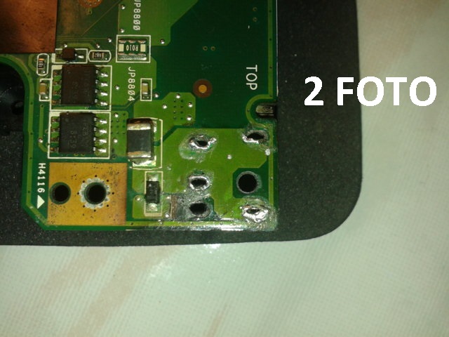

Aiuto aSUS Jack power bruciato potreste aiutarmi su come muovermi consigli eccAllegato 19829Allegato 19830Allegato 19831
prima di tutto lo devi cambiare e poi si va avanti.... sicuramente cosi non ti parte...
controlal se il positivo è ok o sta a massa... se st aa massa hai pcb incorto e va isolato danno senno bruci il pcb che oltra a far puzza di bruciato aumenta la probabilità di fare maggior danni .

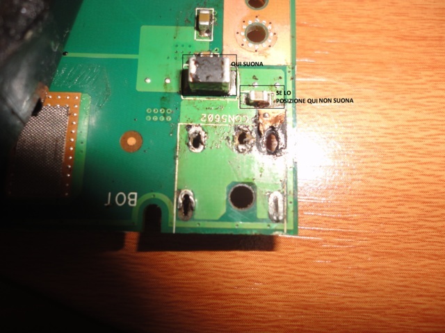

Col tester in modalità ciclico controlla che non suoni mettendo i puntali sul condensatore

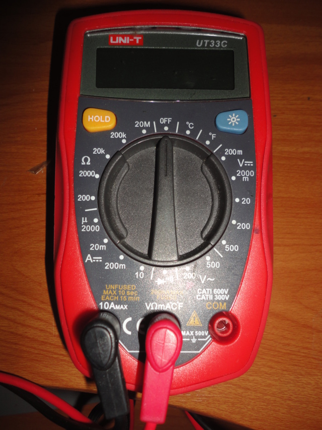

ciao dove posizione la il cursore del testerAllegato 19836
Nel verso opposto di off....

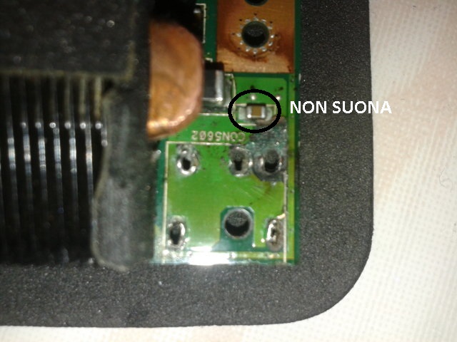

ciao ho tolto tutto lo stagno il condensatore suona cmq adesso non si accende piuAllegato 19866
Segui i consigli che ti danno, in quel punto ci sara un corto circuito, non collegare l'alimentatore muoviti col tester, verifica anche il diodo che si trova affianco alla zona che hai cerchiato e controlla (in modalità cicalino) se il tester suona.

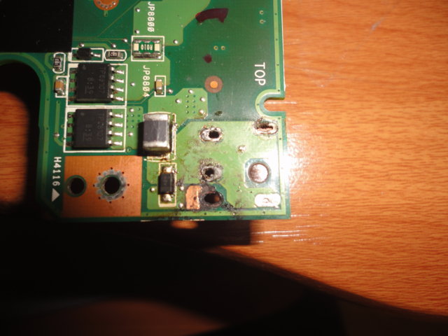

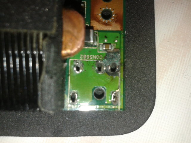

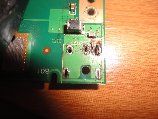

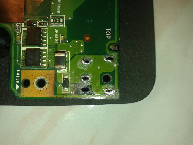

Prima Cosa Auguri di Un sereno NAtale ho tolto lo jack la situazione si presenta cosiAllegato 19869Allegato 19870
La seconda foto e la parte dove vanno i cinque punti di saldatura
la prima foto e dove c'e l'altra parte

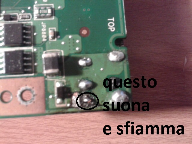

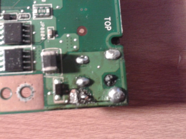

Allegato 19871
Allegato 19872Allegato 19873Allegato 19874

Ok perfetto.. Adesso salda il connettore.
Fatto ciò, per assicurarti che lo hai saldato bene accertati che ai capi del condensatore "non suoni" e se è cosi collega l'alimentatore e misuri la tensione ai capi dello stesso
