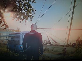

    Ecco come si vede l xbox è uno sfarfallio continuo di linee e triangoli che convergono tutti al centro dello schermo.

    Scusa, una domanda?
    Ti rendi conto che il tuo tecnico... ti sta prendendo per il culo?
    A- che ci incastra la mod con il problema grafico
    B- un'oscilloscopio per vedere che manda un segnale???!?!??!?!
    Vip Member L'avatar di nexus
    Basilicata (MT)
    1,947
    se fossi in te mi farei cambiare la GPU e torna originale
