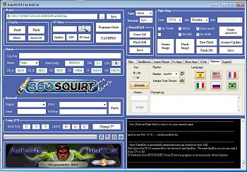

mi sono fatto dare una xbox360 slim con motherboard Trinity a cui era stata fatta la modifica tempo fa.Sulla xbox360 era presente un chip (non ho idea di quale fosse) che è stato semplicemente rimosso (si era rotto a quanto are).Insieme alla consolle mi è stato dato un cd con il DUMP della nand fatto in precedenza, ma senza altre informazioni.
La mia domanda ora è questa, posso recuperarla installando un chip Squirter?Quando vado creare la dashboard mi dice che manca la CPU key, mentre se faccio il flash del file ecc generato dalla nand non glitcha.. ora vorrei capire se è tempo perso oppure se devo fare altri tentativi.
