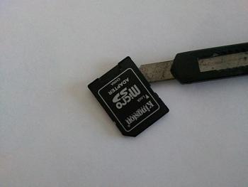

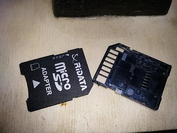

Cerchiamo di reperire il nostro adattatore e di aprirlo con un taglierino

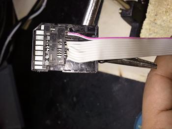

una volta aperto abbiamo una situazione del genere

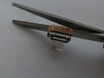

tagliate il corto presente in alcuni pin dell'adattatore per essere autonomi come in figura

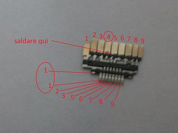

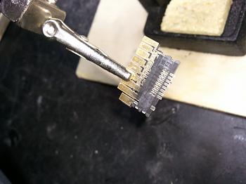

in questa figura sono rappresentati le connessioni da saldare dal numero 1 a 9 (li ho numerati così io per avere un ordine)
Solo il numero 4 non è presente nei pin piccoli quindi bisogna prenderlo a monte, mentre il numero 1 si può saldare in due punti.

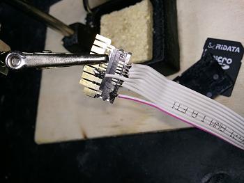

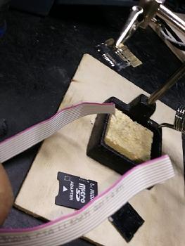

in questo passaggio passate un pò di stagno sui pin dell'adattatore per poi fissare il cavo IDE
ora procuratevi il cavo IDE e tagliate 9 fili come da foto
a lavoro quasi finito avrete un lavoro del genere...

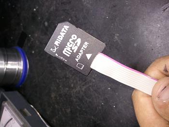

a lavoro ultimato avrete questa checca!!!!
Per chi volesse tenere presente questa immagine ho inserito la numerazione mia, su quella originale da foto
Perfetto avete finito il vostro adapter/corona 4gb...
