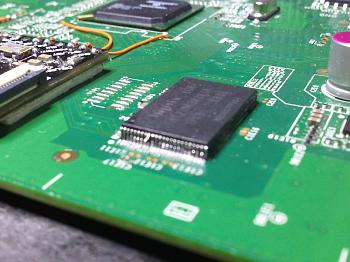

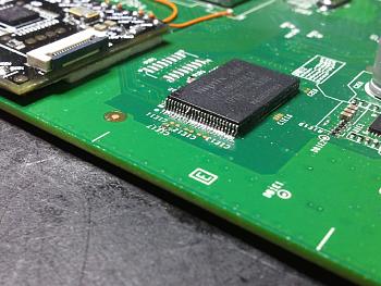

Ciao ragā in questi giorni mi sto divertendo a testare il glitch su questa mia Corona, e vi posso dire che sto avendo dei bei risultati e ottimi tempi a riguardo....Sono partito con lo squirt360, poi autocostruito, ed infine il dual Nand con squirt, e una Nand staccata da un'altra console, e sovrapposta a quella originale.... come ha fatto Raiden nel tutorial che ha postato
Per eseguire il Dual nand fatto in casa avendo lo squirt360 basta semplicemente alzare il pin 9 della nand aggiuntiva e collegarla allo squirt360 come da schema...
quindi ricapitolando:
Scaricando il pdf dello squirt abbiamo a disposizione due colori da tener presente che sono:
- Arancione che vā sul pin 9 della nand aggiuntiva.
- Rosso che vā sulla scheda madre della console.
- Poi il tasto sync che commuta lo stato da Nand aggiuntiva, a originale.
Vi posto il video di come lavora la nand
