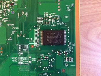

nella parte sotto della scheda madre vi è saldata la Nand che è una H27UBG8T2ATR- BC (4GB)

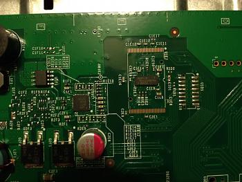

nella parte superiore invece si trova un Nand Flash Controller della Phison
questo è il controller e le sue caratteristiche:
SD 3.0/eMMC - (PS7000)
Product Description
SD 3.0 (SDXC), 0.11um, LGA-51
Program RAM, 24 Bit ECC
Dual Channel, UHS-I (DDR50), MLC Class 10
MLC Max R/W 43/20MB/s, SLC/MLC/TLC 4/8KB
Fonte:[url=http://www.usacan.org/product.php?cno=10129&classno=6]NAIA ---- North American Importers Association[/url]
