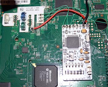

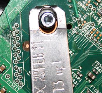

    Posto anche alcune foto, il punto D è quello saldato al puinto FT4R2 ed il punto C dal lato opposto:

    Mi pare che del cpu-reset nn sia rimasto molto.......
    101
    Beh, credo sia piu la qualità della foto che inganna, domani ne faccio altre alla luce del giorno in modo da valutarle meglio,

    Ti chiami flussante ma lo usi ? Le stagnature son bruttine.
    101
    Si limo uso, le stagnature sono come dici tu perche le ho rifatte molte volte senza risultato, quindi la fretta......

    Se hai dubbi sul CLK prova quello alternativo sotto la scheda, il FT3N2.

    Scusate ma il filo non deve andare dal chip al ft3n2? Cosa c'entra il clk sul qsb?
    nn so come lo abbia posizionato, ma comunque anche se passa dal qsb e va al chip la sostanza nn cambia , ft3n2 deve finire al B del coolrunner
    101
    BINGOOO !!!!!
    Grazie ho fatto come hai detto tu e ora gltcha.
