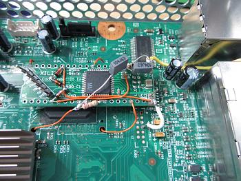

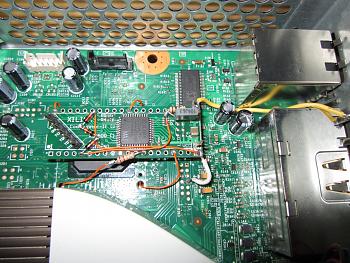

Ho provato vari condensatori e cavetti, anche loro riposizionamento sotto la scheda, ma il tempo di boot rimane pressochè lo stesso.
Allego foto dell'installazione.
