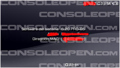

Ritorniamo nuovamente sul menù game e lanciamo l'icona FAST RECOVERY... dopo il riavvio della PSP potremo vedere nelle informazioni di sistema il nostro Firmware HEN 6,35 Pro:
