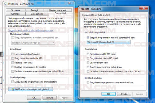

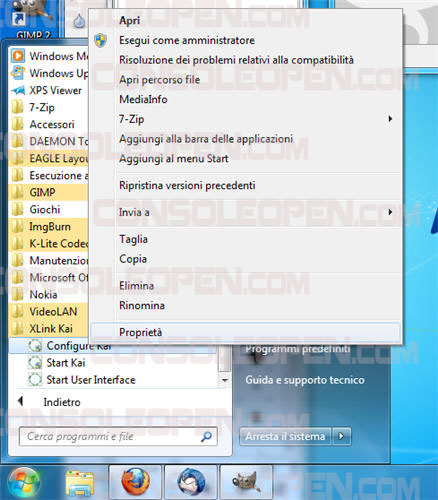

Adesso prima di avviare la configurazione dovete settarlo per avviarsi in modalità compatibilità.
Cliccate col tasto destro su Configure Kai, poi su Proprietà.
Adesso cliccate su Modifica impostazioni per tutti gli utenti (Oppure se Modalità compatibilità non è in grigio come sul mio PC spuntate Esegui il programma in modalità compatibilità per e scegliete Windows XP (Service Pack 3):
Spuntate Esegui il programma in modalità compatibilità per e scegliete Windows XP (Service Pack 3).
Confermate le varie finestre con OK fino a chiuderle tutte.
Ripetete gli stessi passi anche per Start Kai e Start User Interface.

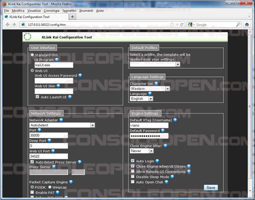

Fatto questo avviate Configure Kai e settate tutto come in figura (ovviamente mettete il vostro username kai e la vostra password) e salvate cliccando su Save. Se Windows fa uscire una finestra per il controllo account utente cliccate su Sì.

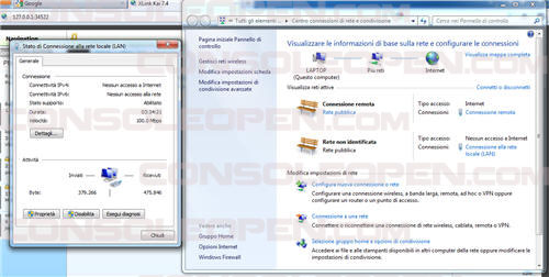

Chiudete il browser ed andate nel Centro connesioni di rete per settare la lan del vostro pc in modo da potersi parlare con l’Xbox.

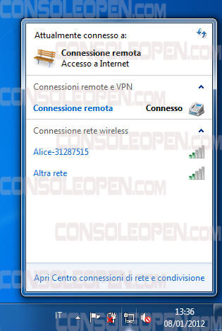

Cliccate sull’icona a forma di pc nel angolo in basso a destra dello schermo del PC.
Cliccate su Apri Centro connessioni di rete e condivisione.

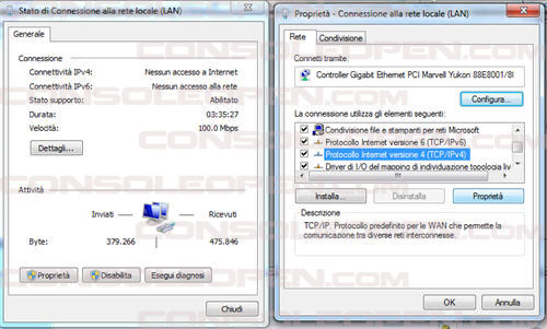

Cliccate su Connessione alla rete locale (LAN) e poi su Proprietà.

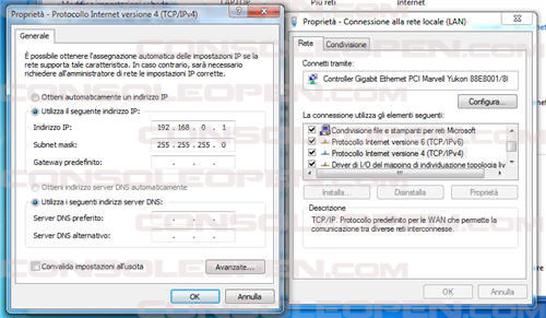

Cliccate su Protocollo internet versione 4 (TCP/IPv4) e poi su Proprietà, settate tutto come in figura e confermate con OK, poi 2 volte chiudi.
Se avete il Setup internet A come indirizzo IP del PC dovete mettere un numero del tipo 192.168.0.X dove X può essere un numero qualunque tra 2 e 254.
E come gateway inserite 192.168.0.1 che è l’IP del vostro router.

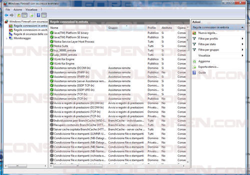

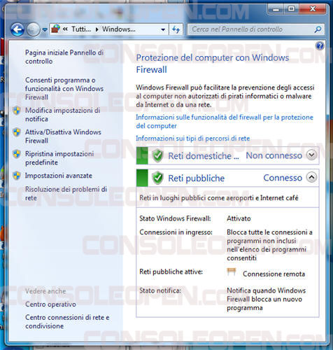

Adesso apriamo le porte 30000 sia per il TCP che per l’UDP... Andate su Pannello di controllo. Se avete le impostazioni visualizza per categoria cliccateci sopra e selezionate Icone Grandi o Icone piccole. Scorrete il basso e cliccate su Windows Firewall.
Cliccate su Impostazioni avanzate.

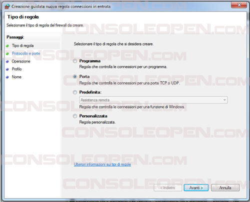

Cliccate su Regole connessioni in entrata e poi su Nuova regola…
Impostare la scelta su Porta e cliccare Avanti.
Selezionare TCP, nelle Porte locali specifiche inserire 30000 e cliccare avanti 3 volte.
Date un nome qualunque e cliccate fine.
Ripetete il procedimento per impostare la porta UDP (selezionando quindi UDP al posto di TCP) cliccando su Regole connessioni in uscita invece che Regole connessioni in entrata.
Alla fine dovreste aver impostato 4 nuove regole di connessione.

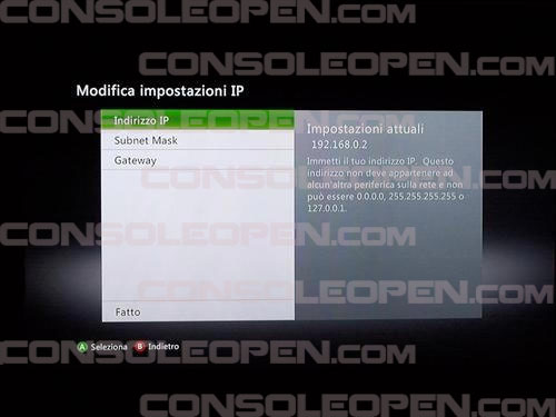

Andate su Indirizzo IP, premete A e settate l’IP dell’Xbox a 192.168.0.Y Dove Y può essere un numero tra 2 e 254 basta che sia diverso da quello impostato sul PC. Confermate e tornerete alla schermata precedente.
Andate su Subnet Mask e settatela a 255.255.255.0
Poi andate su Gateway e settate l’IP del vostro PC (che abbiamo settato prima a 192.168.0.X)

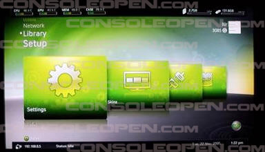

Avviate Free Style Dash e andate su Settings premendo la freccia verso il basso e poi A
Andate su Xlink Kai e premete A e mettete la spunta (premendo A) su Login using stored engine credentials e tornate indietro con B
Andate su server settings, andate su Edit ed inserite l’IP del vostro PC (lo abbiamo settato prima a 192.168.0.X) e uscite dal Setting

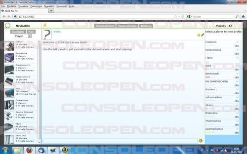

Nel PC lanciate Start Kai.
Cliccate su Game Arenas nella finestra del browser che vi si è aperta
Poi selezionate Xbox 360 nella parte sinistra della finestra.

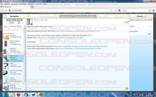

Selezionate il genere di game a cui volete giocare (nel mio caso First Person Shooter):
E poi selezionate il titolo del gioco che vi interessa (nel mio caso Call of Duty Modern Warfare 3).
Adesso lanciate il gioco che avete precedentemente selezionato per giocare sull’Xbox e provate a fare una partita in system link (non hostandola ma partecipando).
Vi apparirà una schermata simile a questa con l’elenco delle partite a cui potete partecipare...
