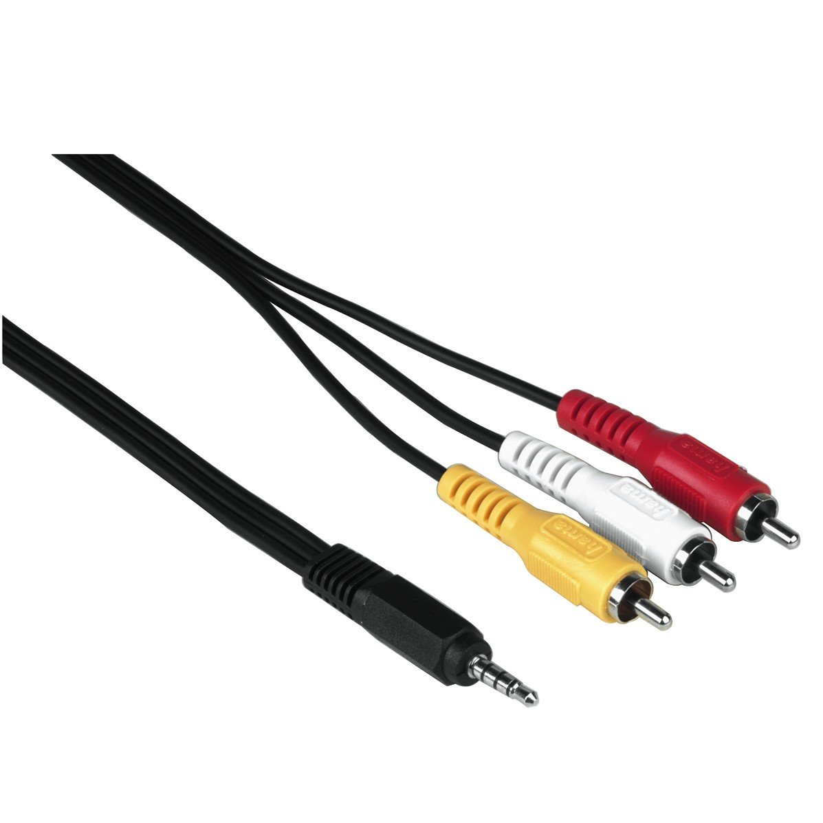

    Salve a tutti, ho effettuato ieri un RGH su una stingray corona v6 con un x360ace v2. Funziona tutto perfettamente e la console si avvia in massimo 20 secondi. Il problema però è che l'audio funziona solo in HDMI, mentre con il cavo composito il video si vede ma non si sente l'audio (e si sente spesso uno strano fruscio). C'è per caso qualche impostazione sul freeboot da regolare?

    spero che stai scherzando!!!! un cavo AV su una xbox slim stingray!!!! dicci solo per curiosità dove lo colleghi se le stingray hanno solo uscita HDMI?...

    No, le stingray hanno anche l'uscita AV e questo è il cavo:
    L'uscita è diversa da quella delle fat e delle slim, ma c'è. Il cliente mi ha dato solo il cavo composito (il cavo hdmi con cui ho provato è il mio) e vorrei sapere se è possibile in qualche modo capire a cosa è dovuto il problema audio.

    ma quella è un'uscita stereo... no AV... ma perché la gente si deve complicare la vita.... Xbox 360 E Console and Headsets - Installation Info - Turtle Beach :: Knowledgebase
    devi modificare l'uscita audio nelle impostazioni della dash....

    Io avevo letto sul sito della microsoft e c'è scritto "Cavo AV composito da 3.5mm" (Configurazione iniziale Xbox 360 E | Configurazione Xbox | Impostazione di Xbox.
    In ogni caso nella scatola della xbox stingray esce questo cavo e non quello hdmi. Non c'è modo di far funzionare l'audio?
    i televisori monofonici (mono) dispongono di una sola porta per l'audio. Collegare il connettore rosso o bianco al televisore.

    Ho provato a mettere l'impostazione: Audio>Uscita digitale>Stereo digitale, ma l'audio continua a non funzionare e si sente uno strano rumore, una specie di fruscio.
    Invece con l'HDMI continua a funzionare tutto bene.

    Come impostazioni audio per regolare l'uscita dell'audio ci sono:
    1) Stereo digitale
    2) Dolby Digital 5.1
    3) Dolby digital con WMA pro.
    Le ho provate tutte e tre ma l'audio continua a non funzionare. Ho provato anche con un altra tv ma la situazione resta invariata. Ho rimesso anche la nand retail ma sempre non si sente. In hdmi invece sì. Altri consigli?

    Ma scusa ti stai sbattendo per usare un cavo composito in una consol che probabilmente verrà usata solo in hdmi. ...ho avuto una 250gb stingray e per fare rgh l ho collegata col cavo composto senza aver impostato nulla e funzionava sia audio che video
    Lascia stare. Probabilmente sarà colpa del cavo. Vai avanti tranquillo

    Quello che hai messo in foto è un cavo audio - video, come la presa scart identico, chi ti ha detto che ha solo HDMI ha detto una castronata.
    La console si deve sentire anche solo con il cavo giallo ed uno dei due (Rosso o Bianco) logicamente in mono.
    Da quello che ho potuto testare il cavo av della xbox è leggermente differente da quello, per intenderci, che esce con le videocamere

    Che vi devo dire, ho provato più volte a vedere se funzionava, ma non c'è niente da fare. Ho già comprato il cavo hdmi che regalerò al cliente nel dubbio che si tratti di un problema che ho causato io, anche se penso che il cavo av sia difettoso (non l'ho provato prima di iniziare e non ne ho un altro da provare).

    Esiste anche per stringray il cavo video audio, ne ho uno originale di pacco microsoft...
