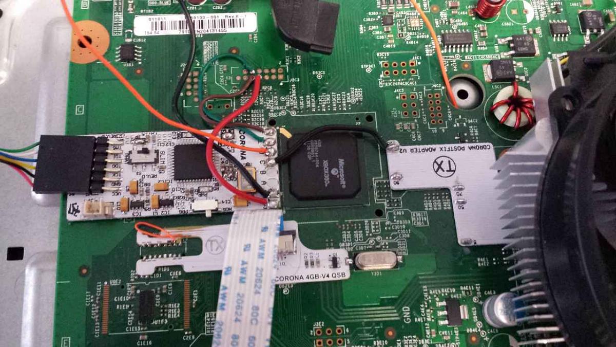

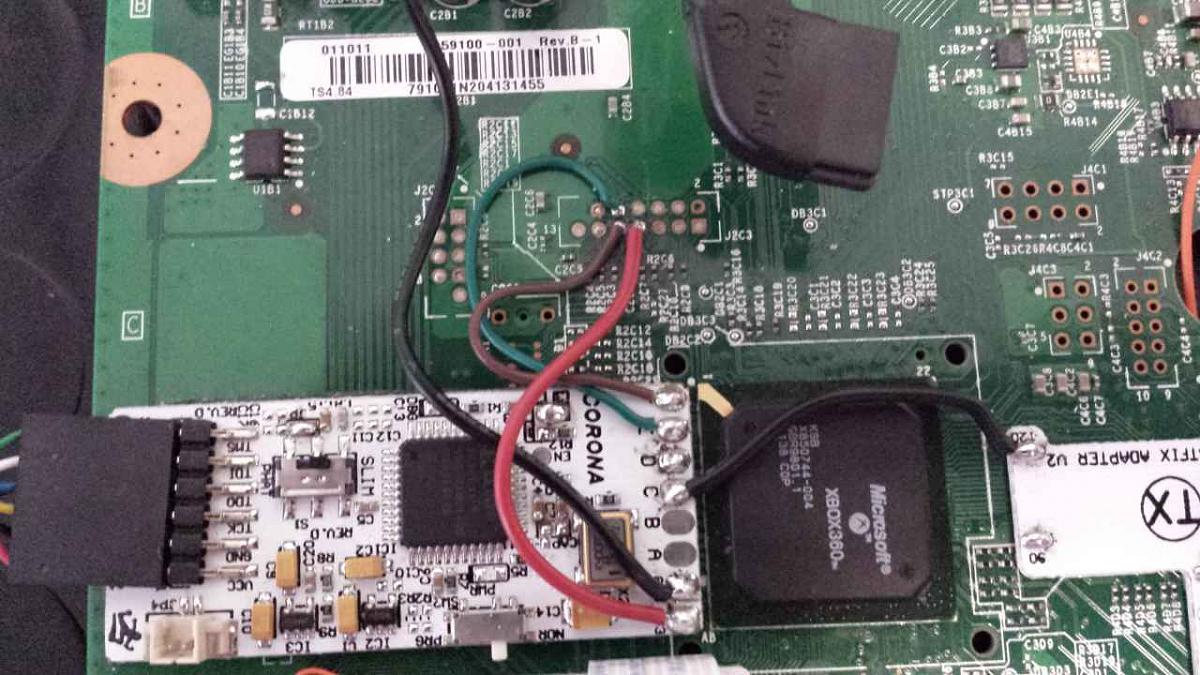

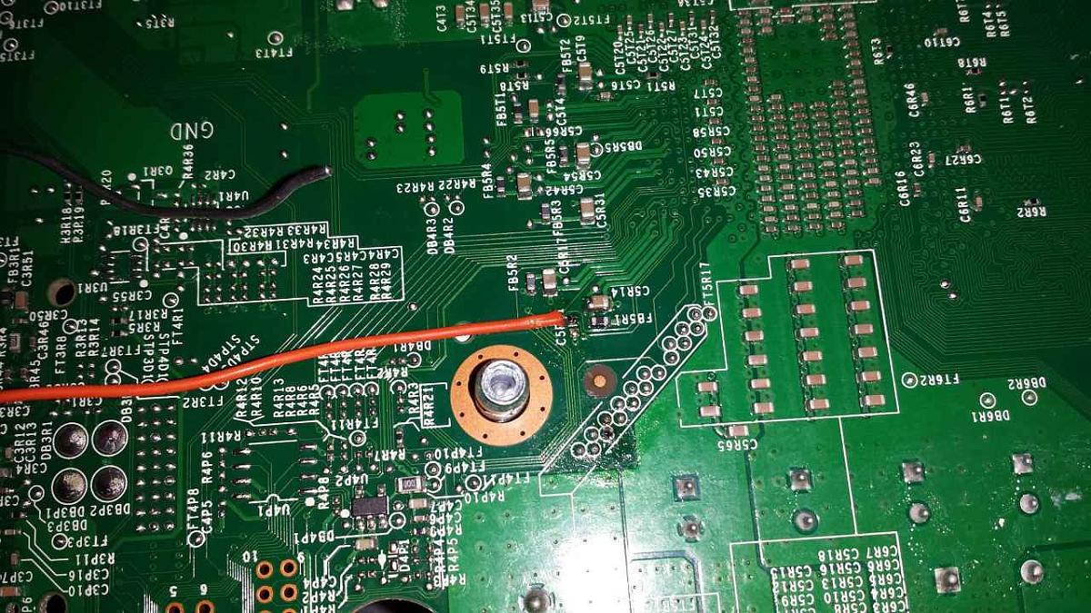

    Ciao a tutti raga....come da titolo mi ritrovo una cavolo di corona v2 dash 16747, che non ne vuol sapere di fare il glitch.....Sto provando da ore ma nulla....
    uso un coolrunner rev d, ho provato tutti i timing, anche con lunghezza di cavo diverse....ma nulla, ho provato anche ad aggiungere il postfix anche se non ci sta bisogno visto che me lo ritovavo, giusto per provare le varie lunghezze, ma nulla!!!! Posto alcune foto!!!

    prendi il tester e dicci per ogni punto che tensione (volt) hai
    il post (C) usa un filo awg più piccolo e salda sul pad 5 del postfix (non 120)
    Grottaglie (TA)
    Ma il chip debugga ?
    Se si programmalo con il timing 4-3, rimuovi i condensatori C8 e C15, 3_2 ponticellato, cpu reset corto, postbit corto sul punto 5 del postfix e rimuovi anche il ponticello su jp.
    Se no, misura le tensioni dei punti Vcc (devi avere 3,3), sda (devi avere 3,3), scl (devi avere 3,3), cpu reset e postbit (devi avere 1.8 che ogni 5 sec va a 0 e poi ritorna a 1,8)

    Allora, il debugging lo fa all'infinito!!! Ho anche provato a rimettere stock e parte tranquillamente!! A dire il vero ho provato anche senza postfix adapter ma non va uguale. Non ho provato solo a togliere i condensatori....adesso ci provo!!! ho provato anche Jp1 aperto 2-3 chiuso ma nulla....ho provato anche in modalità Fat e con lunghezza cavo 55, 50, 28, 15.... insomma quasi tutti i MODI! Adesso provo quello che mi avete cconsigliato e vi faccio sapere... controllo anche le tensioni e poi vi comunico....ste azz di v2. ...adesso Hahahaha la butto dal 4° piano GIURO!!!!

    Ma no, se lampeggia il led di debug all'infinito, fai quello che ti ho detto, rimuovere i condensatori c8 e c15, programmare il chip con il timing 4-3 ecc.

    Ma che dici te...scusa su questo modello non ci sta bisogno del postfix adapter!!!! Io l'ho messo soltanto per provare le varie lunghezze del postfix.....

    pardon, proprio in prima riga l'hai scritto v2...mi sa che mi sono concentrato un po' troppo sulle foto
    ma un altro chip (squirt ad esempio) non lo hai da provare?
    Grottaglie (TA)
    I coolrunner rev d io li ho usati e ti posso garantire, che se configurati bene (c8 e c15 rimossi ecc) vanno bene

    Oltre a rimuovere c8 e c15 prova ad usare ft3t10 come cpu reset e soprattutto accorcia notevolmente gnd! E' decisamente troppo lungo.
    Scienzy, ft3t10 è la stessa cosa di c5r11

    Ma cambia la lunghezza, e sinceramente ho avuto prestazioni più performanti oltre che all'evitare la rimozione dell xclamp.
    Io penso che quel gnd così estremamente lungo sia decisamente fastidioso per la buona riuscita del glitch.

    No Raga non mi è partita neanche una volta! Cm non ho postato nulla semplicemente perchè non ho potuto ancora provare i vostri consigli! Domani provo e poi vi faccio sapere!

    Se non togli i condensatori c8 e c15 non ti partirà mai

    almeno UNA volta deve partire con un punto qualsiasi di cpurst,non importa se sia il famoso punto G ft3t10

    togli il ponte su cap

    Vabbè il ponte su cap puoi pure lasciarlo, tanto non serve su slim, la cosa più importante che devi fare è rimuovere i condensatori c8 e c15
