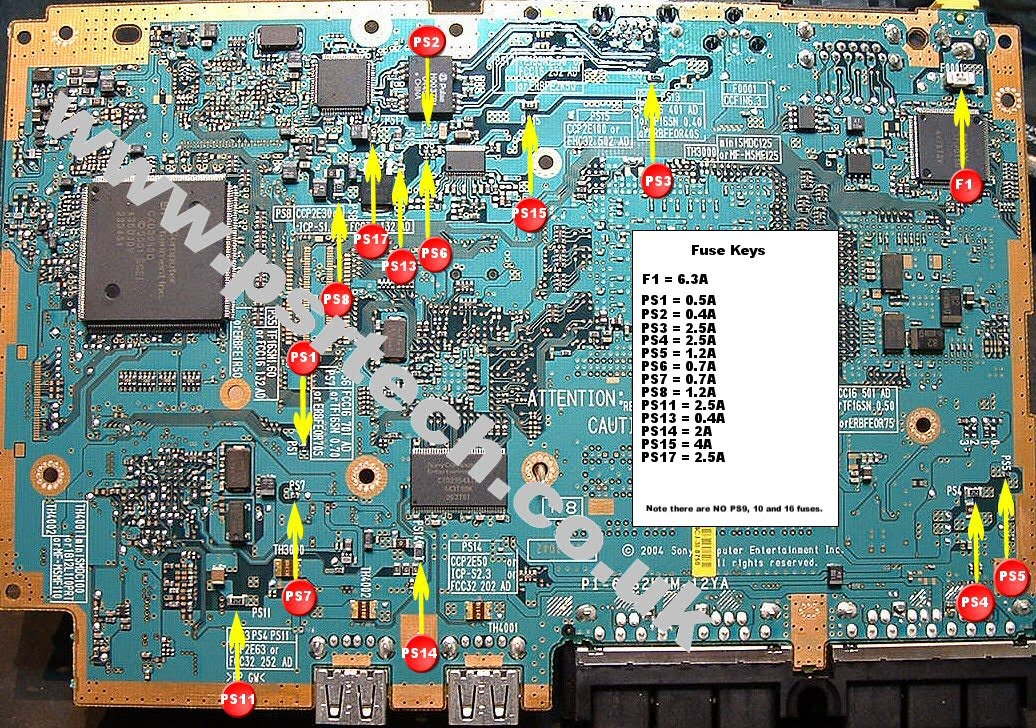

    Ripeto Smonta la piastra e verifica tutti i fusibili
    ce ne sono molti da controllare, eventualmente aiutati scaricando
    l'immagine della tua mobo con le posizioni dei fuse.

    questo ti può aiutare
    Nome: V12.jpg
Visite: 486
Dimensione: 339.4 KB
    Pit-one
    3,033
    si l'avevo trovato anche io. ho testato e tutti i fusibili sono funzionanti...credo il problema risieda nel controller. devo trovare come testarlo. ho poca esperienza su ps2 purtroppo. grazie per l'aiuto!

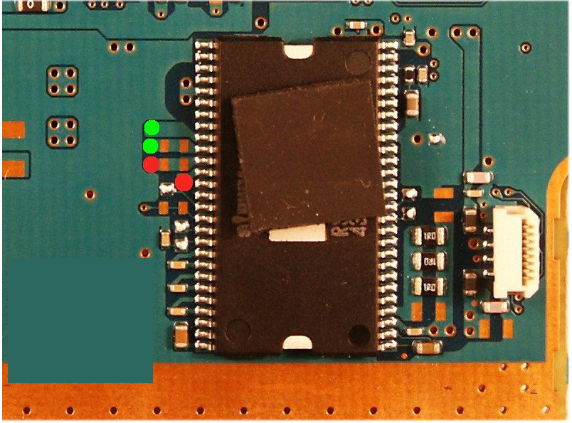

    Non so che chip sia, ma ai tempi ps2 i fix onboard facevano a dir poco pietà(non so se sia questo caso perchè non conosco quel chip).Il controller si testa in provadiodi verficando tra 4 pin e massa, se cerhi un attimo credo lo trovi o se puoi aspettare quando ho un pò ci guardo
    3,033
    si è il fix lente...scusate ma con ps2 non ci so fare proprio!
    ho trovato questo in giro
    Nome: 11114d1155316814-v12-no-dvd-laser-fine-any-suggestions-v12_rs2004fs.jpg
Visite: 474
Dimensione: 329.0 KB
    se questi punti sono in corto con GND allora il controller è andato. ho controllato e non lo sono

    Non devono ne essere in corto ne isolati, a lente scollegata tester in provadiodi positivo su massa e negativo sui 4 punti devono essere circa uguali.

    sisi sono uguali danno tutti circa 0.825 in provadiodi

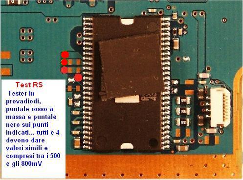

    il chip è un prodigi 2.5 molto valido con un codice stabilissimo per un chip su base SX
    monta 2 tipi di fix
    i canonici 4 zener
    e un fix aggiuntivo che spegne la console in caso di blocco (punti J e K )
    nel tuo caso il problema è al 90% sul controller rs
    il suo test è cmq indicativo ma non certo ti allego un altra foto per eventuali dubbi
    controlla il suo fuse che spesso su alcune piastre si trova dal lato in cui è saldato L'RS
    Nome: RS test%20.jpg
Visite: 358
Dimensione: 45.4 KB
    se puoi vuoi rendere + affidabile possibile la misura alza i piedini interessati...
    ma ricordo il test in questo modo non è affidabile al 100%
