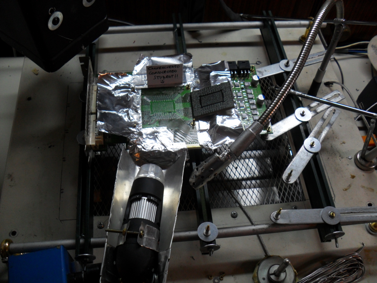

    Saluti a tutti,
    Dopo aver fatto prove ed esperimenti, per capire il funzionamento del reballing, con una stazione autocostruita *accroccata*.
    Bottom
    Pannello di controllo
    Nome: sam0807f.jpg
Visite: 165
Dimensione: 332.3 KBNome: sam0813y.jpg
Visite: 174
Dimensione: 340.8 KB
    Vorrei costruire la definitiva.
    Il materiale necessario è già in mio possesso, Pid, Rex, sonde.
    L'unico dubbio che ho è con cosa costruire il il bottom, ceramiche o lampade?
    Io sto utilizzando lampade al quarzo *quelle delle stufette* le trovo molto rapide e gestibili con il pid, ma è anche vero che non posso fare l confronto con le ceramiche, perche non le possiedo.
    Ho visto stazioni costose che hanno il preriscaldatore ad infrarossi (forse lampade speciali?), anche gli spagnoli, nelle autocostruite, utilizzano molto i tubi al quarzo o alogeni.
    Prima di affrontare una spesa mi farebbe piacere il vostro *espertissimo* giudizio, sulle 2 diverse concezzioni di costruzione.
    Capisco che gli esperti non hanno tanto tempo per queste cose, ma la loro esperienza sarebbe essenziale.
    Vostro tempo permettendo dò il ............VIA!!!!!!!!!!!!

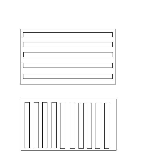

    Altro dubbio sulla costruzione, a suo tempo ho comprato 5 lampade lunghe 45 CM, ho provato a tagliarne una, presa da una stufetta, ed ho visto che non ci sono probblemi nel farlo.
    Allora sto facendo delle considerazioni sul modo di montarle, posso fare in questi 2 modi:Nome: plate.JPG
Visite: 120
Dimensione: 23.4 KB
    Cosa ne pensate ?
