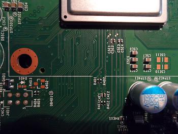

    Salve a tutti allora mi hanno dato una xbox slim penso sia una trinity,
    comunque il vecchio proprietario ha detto che ha la mod al lettore,e gli è funzionata bene fin ora,
    poi tutto ad un tratto la accende e led centrale rosso,nulla a video ne audio,ma la ventola gira,io gli ho chiesto ma avete provato a fare l'rgh?
    mi hanno detto che l'avevano aperta per vedere se riuscivano a sistemarla , e hanno cambiato la pasta termica ma senza successo,
    io lo riaperta e pulita, e ho notato che manca una resistenza (metto foto manca dove è cerchiato rosso è la C5E2) a mio parere la consol funzionava e hanno voluto cambiare
    la pasta termica e hanno fatto saltare questa resistenza,secondo voi posso farci un ponte e vedere se parte,oppure sarà successo
    qualche altra cosa? segni di bruciature non ne vedo saldature sopra la scheda madre non ne vedo,anzi la scheda si presenta in ottimo stato e pulitissima,
    mi rimetto nelle vostre mani come ho sempre fatto e siamo riusciti a sistemare tutto,vi ringrazio in anticipo,
    slim con led centrale rosso-sam_0242.jpg.........Saluti

    E' un condensatore ,non ponticellare nulla
    salerno
    321
    ok grazie e che ci metto? poi secondo te funziona................
    Un condensatore dello stesso valore,sperando che qualcuno ti dice qual'è , oppure lo prendi da un'altra slim rotta

    Ti è stato detto che è un condensatore e non va ponticellato.

    Un condensatore uguale o al massimo ceramico

    ma quello delle fat va bene? seno dove trovo quello ceramico? grazie
