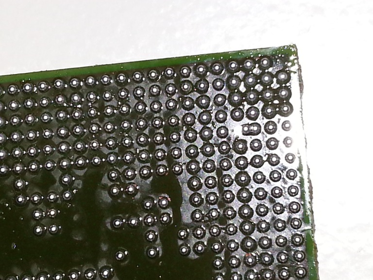

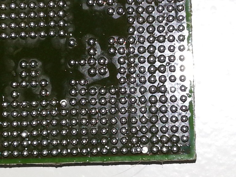

    Ragazzi volevo un vostro consiglio per la faso di repallaggio.
    Dopo il lift, pulisco l'integrato rimuovendo le palline vecchie.
    Spalmo uno strato di flussante "Kimbo Rma 218"
    Con la honton HT-90 dispongo le palline con piombo nella stencil ( quando rimuovo la parte superiore alcune palline rimangono attaccate)
    Sistemo alcune palline fuoriposto con un giravite di precisione al taglio.
    Metto il bga nella honton ht-r392 con termperatura target massima di 195°.
    Lascio raffreddare e mi accorgo che alcune palline si attaccano fra di loro e qualcuna diventa opaca.
    Posto due foto per rendervi idea del mio prob.
    Problema "Repallaggio"-20130326_161538.jpgProblema "Repallaggio"-20130326_161543.jpg

    primo problema della sfera è che forse hai messo troppo flux, o un flux non molto adesivo, poi devi essere certo che la piazzola sia piatta, quindi pulita, che non abbia la collinetta, perchè appena entra in fase licquida il flux di conseguenza la sfera perde grip e rotola a valle
    I LOVE CONSOLE OPEN
    LECCE
    infatti se le piazzole vengono pulite bene e se le vede con il microscopio esse sono piu basse rispetto alla solder mask perui bisogna passare con tessere (tipo le ricaiche del telefonino) e' spalmare sopra il flussante cercando di lasciare solo nellae piazzole comunque segui il consiglio di saso ossia pulisci bene le piazzole e metti poco flussante.
    Salerno
    1,434
    Confermo....ho avuto lo stesso problema .....troppo flux .....ho risolto con pulizia accurata del bga...flux appena appena appena uno strato .....ora riesco ad attaccare le balls anche con la stazione ad aria...prima utilizzavo anche io la rework station , visto che il flusso d'aria era più leggero.
    Modica
    179
    Ok ragazzi, sembra che con una tessera plastificata va tutto liscio.
    L'unica cosa e che (anke se molto meno) qualche pallina rimane attaccata allo stencil ma ok alla fine niente di particolare.
    2,910
    Citazione Originariamente Scritto da robgerr Visualizza Messaggio
    se rimane attaccata allo stencil significa che è troppo basso. Cmq invece della scheda usa un pennello per BGA cosi lo spalmi molto meglio.

    Controlla anche che lo stencil non sia sporco, a volte rimangono dei residui di flussante, ne basta davvero poco per far attaccare le palline, io li pulisco con il detergente per flussanti ogni volta, specie nella parte sottostante.
