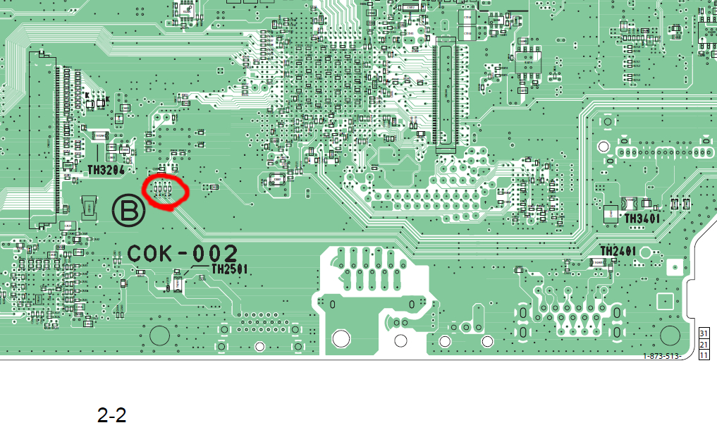

scusami errore mio, nelle COK-002 i Sata Bus Capacitors del connettore hdd sono sotto la piastra, ora allego una foto così capisci bene quali sono...
EDIT2:
eccola:
Allegato 17010
Perfetto grazie zeruel
